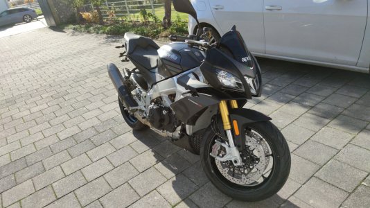

Meine Messergebnisse mal so im Raum geschmissen
10000km Alle ventile Einlass 015 Auslass 020
20000km Einlass 013 Auslass 020
32000km Einlass alle 010 Auslass alle 020
Also habe ich jetzt alle einlass wieder auf 015 eingestellt
Shims waren alle 2.50 drinn
Also garnicht schlecht.
17er Touno Factory keine Renne nur Landstrasse.
Gruss Rolf
