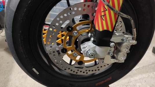

Es geht weiter, gestern noch von axial auf radial umgebaut und die 4 Kolben Formula Bremse dran gebastelt und ausgemittelt. Jetzt noch passende Spacer drehen lassen...wird doch langsam
Gruß Stevie
Ne 220 mm, Serie sind ja 210 mm. Bin mir nicht sicher ob die 240 mm in Verbindung mit dem Formula Bremssattel überhaupt gehen, der Entlüftungsnippel hat glaube ich keine 10 mm mehr zur FelgeIst das eine 240er Scheibe?
Sehr Edel, ist das eine IFM?
Wenn ich Wir ein PitBike zulege dann wohl eine Dream, die sind für etwas größerer Leute gebaut und können auch mehr Gewicht ab.
Schaut doch auch sehr geil aus. Das sind 51 mm Lochabstand bei dem Adapter. Ich sehe schon wenn sich hier ein paar Pitbike Begeisterte finden, sollten wir im Sommer mal ne Strecke für ein Treffen buchen Wo hast du die Felgen denn her?Funktioniert bei mir, fahre ich auf meiner Avotecnica (gleiche wie die Dream). Sind aber auch die 4-Loch Superlight Felgen.
Bin nur mit dem Adapter nicht zufrieden. Bei Dir schaut das doch besser auch. Was hat der Adapter für einen Lochabstand an der Gabelaufnahme? Vielleicht kannst ja bei Gelegenheit mal messen.
