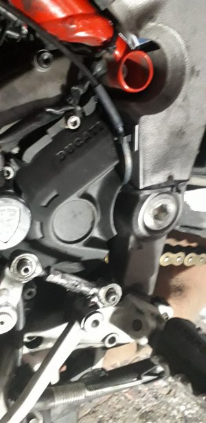

Du hast mich auf die Idee gebracht.
Hatte an der Ducati den Nemoöler in Betrieb mit einer Doppeldüse von Scottoiler. Das sieht erst mal beschissen aus und das Hinterrad ist immer eingesaut.
Heute habe ich mal auf die Ritzelölung umgebaut, der Schlauch ist auch viel einfacher zu befestigen.

Doppeldüse ist Schrott, ölung am Ritzel ist m.E effektiver. Bin bei der Aprilia und der Ducati aber von hinten an Ritzel gegangen,
hat- und funktioniert noch immer sehr gut. Fast unsichtbar und sehr störungunanfällig, kannst auch mal Ritzel und Kette abbauen ohne das sich
was verändert. Die KTM ölt bisher am Kettenrad, will ich auch aufs Ritzel umbauen.
