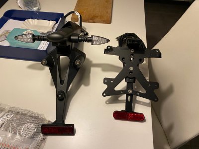

Durch die kleinen Löcher kommen die SchraubenBin mal gespannt wie doof ich mich beim Anbau anstelle
Isses wahr! Weit gekommen bin ich aber wirklich net.Durch die kleinen Löcher kommen die Schrauben![]()
Zum einen ist die Passform etwas bescheiden, aber sieht so aus als passts im Groben mit
ein wenig biegen und ruckeln, ohne was abzubrechen und auch ohne dauerhaft den Auspuff
zu berĂŒhren.
Zum zweiten fehlen Schrauben, besonders die fĂŒr die Sichtseite der Verkleidung. Da bin
ich noch am Ăberlegen ob ich die Standardteile mit dem schwarzen Linsenkopf bestelle,
oder gleich was ordentliches aus Edelstahl oder Titan und alle Schrauben damit ersetze.
Zum dritten wurde bei den Seitenteilen gehudelt:
Die linke Seite hat zwar einen Schlitz fĂŒr die Aufnahme in den darĂŒberliegenden Original-Seitenteilen,
aber der Schlitz ist zu schmal, und auf der rechten Seite wurde der vorsichtshalber ganz vergessen.
Wie bearbeite ich denn das Karbon, ohne was kaputt zu machen? Kann man das sÀgen oder Feilen
wie Plastik?
Zum vierten weiĂ ich nicht wohin mit dem Ăberlaufschlauch, der normalerweise rechts vor dem
Motorblock unten aus dem Tuono-Bug rausschaut und da festgezippt ist. Da ist nÀmlich kein
Loch mehr in dem neuen Bug, dafĂŒr ist etwas mittiger ein kleines rundes Loch und weiter links,
hinten ein Langloch:
Das kleine runde Loch ist viel zu klein fĂŒr den Schlauch, das Langloch sollte gehen. Soll ich lieber ein Loch bohren,
ungefÀhr da wo der Schlauch normalerweise rauskommt, oder den zu einem dieser Löcher verlegen?
Last, but not least, verstehe ich die Halterung fĂŒr die linke Seite nicht ganz:
Der Halter fĂŒr die rechte Seite sieht so aus wie im RSV Werkstatthandbuch, aber diesen Halter finde ich nirgends.
Wo macht man den fest? Kann mir da jemand bei helfen?
Danke schonmal und sorry fĂŒr den langen Vortrag,
Corinna
