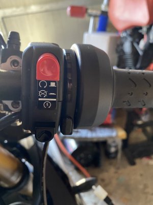

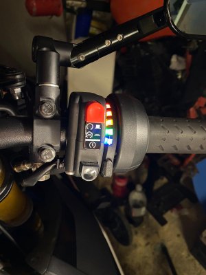

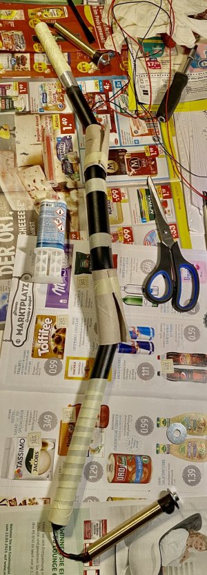

Habe den Lenker (von der Streetfighter) schwarz pulverbeschichten lassen und mit 14mm Coolride Heizpatronen versehen.
Der 2K-Kleber ist echt Bombe, zieht aber so schnell an, dass zügiges Arbeiten zwingend erforderlich ist.
Kombiniert habe ich das Ganze mit einem 5-stufigen Schalter von KOSO, den gab es gerade bei Louis für knapp 10€ als Restposten.
Funktioniert super, die Verdrahtung war allerdings ein Geduldspiel, da ich die Kabel rechts aus dem Lenker geführt habe und in der Kanzel nach links an den vorhandenen 12V Anschluss wollte. Links passt es schlecht, da dort dieser blöde Flansch am Kippschalter sitzt, wo das Griffgummi draufgeschoben wird.

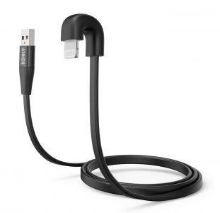

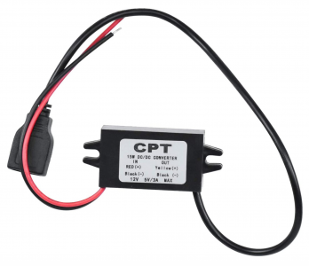

Parallel habe ich dann gleich einen 12V auf 5V Konverter (10€) mit USB Anschluss angeschlossen und ein Anker iPhone Ladekabel nach außen geführt.
Bin letztes Jahr mal mit Calimoto Unterweg gewesen und das hat mich sehr überzeugt. Das alte Garmin wird in Rente geschickt und dafür durch ein iPhone 7 oder 8 ersetzt.
