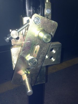

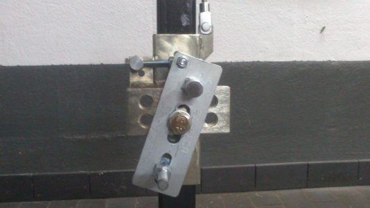

Meine A.-Platte ist im mittleren unteren Loch befestigt, werde sonst nochmal das obere versuchen?
Die Rollen habe ich von Anfang an montiert. Lässt so schön rangieren.
Vielen Dank für den Hinweis, werde es am WE erneut probieren. Muss doch zu schaffen sein :-).
@LAZMONSTA,
die Adapterplatte im mittleren oberen Loch ist bzw. war der Schlüssel. Dann fummeln :-), bis es passt. Danke für den Hinweis.

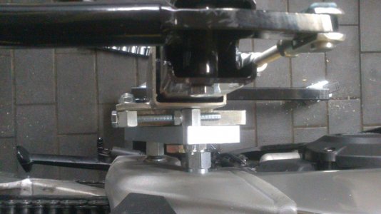

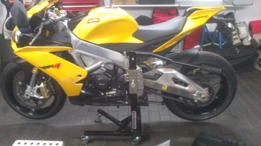

hier die versprochenen Bilder von meinem Constands. Achtet darauf: Habe die Rollen ohne Verlängerungen direkt an das Rohr geschraubt, daher musste ich eine zusätzliche Arretierbohrung bohren, damit das ganze nicht zu hoch hängt. Auch ohne Verlängerung sehr stabiler halt, mann sollte nur beim Schieben mehr stützen.

die Verlängerung macht die Sache beim Transport (Rennstrecke) ziemlich sperrig und ist nach meinen Erfahrungen (hatte den Bursig-Ständer seit drei Jahren so im Einsatz) einfach nicht nötig, sofern mann beim Schieben etwas stützt und sieht einfach netter aus.

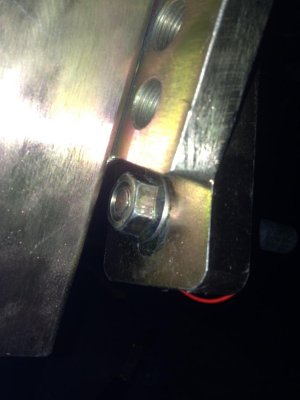

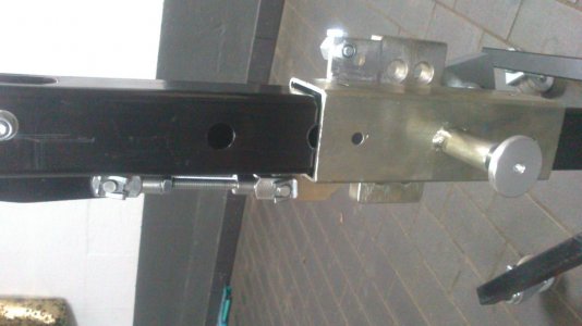

So mein erster Versuch ist gescheitert, ich habe das Problem, dass ich den unteren Bolzen nicht weiter hoch kriege, damit es in den Rahmen passt. Die Hülse für den oberen Bolzen passt gut und ist montiert.
Bei Bild 1: das Problem dass die Mutter kein Platz mehr nach oben hat.
Bild 2: Ich muss wohl ein andere Loch wählen an der Platte.

Deine Bilder sind nicht zu sehen! Mit dem Schraubenmechanismus stellt man die horizontalneigung ein.
