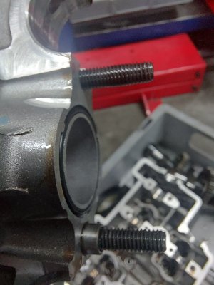

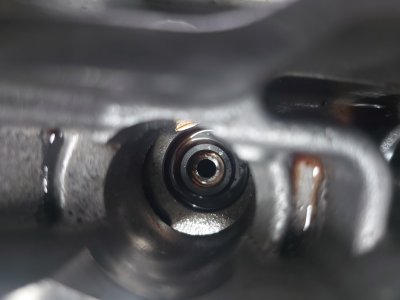

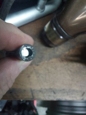

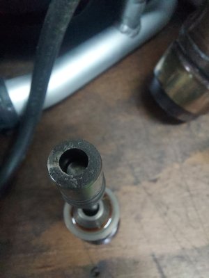

Korrekt, der gesamte Schaden 4500€ all in...alle vier Brennkammern sind versüfft mit Ölkohle, auch die Ölabstreifer der Kolben....ich stell ein paar Fotos rein. Ursächlich siehe diese Fotos ...

Alles in allem sind Tuono und Rsv4 aber einfach nur geile Fahrmaschinen die ihresgleichen suchen....ich hab meine Motorgeschädigte heut in Zahlung gegeben und ne neue Donner Factory in ultra Gold MIT GARANTIE gekauft.Selbst mit Motorschaden recht Wertstabil der Pasta Bomber ....grins. Jetzt muss ich noch bei Aprilia stänkern damit die sich beteiligen....dann passt das wieder...ich berichte!
....übrigens das ist eine der berühmten Zündkerzenschachdichtungen der Problemserie.
Ringvorspannung 0.05mm also Fünfhunderstel...
