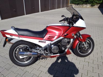

Vince hat da schon recht, Yamaha geht nicht kaputt, meine FJ hat 28 Jahre ohne Probleme ihren Dienst getan 👍 ob meine Tuono das auch schafft 🤔
Genau. Hatte auch so eine FJ 1200. 45000 Kilometer. Nie was kaputt. Davor Honda VF 750. 30000 Kilometer. Nichts kaputt. Nach der FJ Honda VFR 750 RC 36 / II . 50000 Kilometer. Ein Lichtmaschinenregler.
