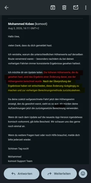

Hab mal ne Frage an die Komoot-Nutzer:
Ich fahre zum Training immer dieselbe Strecke, schon zig mal.
Das lass ich von Komoot aufzeichnen und hab ne Übersicht über sämtliche gemachte Touren.
Streckenlänge und Höhenmeter sollten dann natürlich immer gleich sein.
Gut mit ner kleinen Messunsicherheit bei der Streckenlänge von 40 - 50m passt das ganz gut.
Bei den Höhenmeter hatte ich immer ne kleine Differenz von max. 10m, das passt auch.
Seit 1 Woche werden aber auf der gleichen Strecke schlagartig 100Hm mehr angezeigt.
Ok wir haben ne Kontinentaldrift und der Schwarzwald hebt sich auch dadurch mit der Zeit, aber 100Hm in einer Woche ist bisl viel. 😁
Hab mal den Support von Komoot angeschrieben, da kommuniziert man aber nur mit ner KI, ist ziemlich zäh.
Fragt 3x dasselbe ab.
Hat das schon einer selbst beobachtet in der letzten Zeit?

Habe 2 Jahre mit Komoot und Handy navigiert. Alle Ergebnisse in ca. 5M Toleranz. Seit diesem Jahr navigiere ich mit Garmin Edge, ebenfalls ca. 5M Toleranz und ca 10M - 20M Unterscheid zu Komoot auf 800HM...
Kurz gesagt, habe das Problem aktuell (noch) nicht.
Hat sich ggf etwas an der Karte geändert?
Sollte die Karte geändert worden sein und nun zwischen Punkt A und Punkt B statt 50 HM 120HM angeben, werden 70HM mehr rauskommen. Es misst ja nicht, sondern rechnet nur hoch anhand der Karte...
Ich vergleiche immer mit der Samsung Health App, die zeichnet auch auf.
Selbe Funktionalität wie bei Komoot.
Die beiden waren bis auf marginale Unterschiede immer gleich.
Bei der Samsung Health App hat sich allerdings bei den HM nichts geändert, da passt alles so wie sonst, tritt nur bei Komoot auf.
Deswegen meine Nachfrage.
Das müsste sich dann auf Seiten Komoot geändert haben . Die benutzen ja eigene Karten .

Sooo inzwischen hab ich ne Rückmeldung vom Komoot KI-Bot erhalten.
Laut der Antwort liegt es wohl an einer verbesserten Berechnung der Höhenmeter seitens Komoot.
Deswegen wohl der Unterschied.
Was mich wundert: Warum hat der KI-Bot das nicht gleich erwähnt, das sich die Berechnung der Höhenmeter geändert hat.
In der letzten Rückmeldung war noch die Rede davon, daß sie die Touren genau analysieren um den Differenzen auf die Spur zu kommen.
Da müsste es doch klar gewesen, wenns angeblich nur an ner genaueren Berechnung liegt.
100HM Unterschied auf ner identischen Runde nur durch genauere Berechnung?
Haben die das vorher ausgewürfelt.. so ungenau können die Sensoren (GPS) und Abgleich mit Topo ja auf son ner kurzen Runde mit 33km fast nicht sein.
Bin mir nicht sicher ob man dem unentgeltlichen schuftenden KI-Bot so wirklich Glauben schenken kann.
Wer mit Komoot trackt müsste dann theoretisch die gleichen Veränderungen bei identischen Touren von früher zu heute feststellen.

Nachtrag und Ergänzung:
Am vergangenen Samstag bin ich wieder die Trainingsrunde gefahren und hab getrackt.
Jetzt sind es wieder, wie bisher, die 470 - 480 Hm auf der kurzen Runde.
Das passt zu den Werten in Samsung Health und den bisherigen ü30 Logs der Strecke.
Meine Vermutung: mit dem vorletzten Update hat sich wohl ein Fehler in der HM Berechnung eingeschlichen,
der wiederum mit dem letzten Update (s.o.) korrigiert wurde.

Meine o.g..Vermutung hat sich gestern Nachmittag betätigt.
Ich hatte ja nochmals den Support (KI-Bot) angeschrieben , wie Sie erklären, dass jetzt auf einmal wieder die HM wie bei den anderen ü30 Touren angezeigt wird.
Der KI-Bot hat nur wiederholt was er in seiner Datenbank drin hat, also nix was es erklären kann.
Hab dann zurückgeschrieben ich möchte doch bitte mit einem realen Menschen kommunizieren und siehe da es wurde weitergeleitet.
Antwort:
Die Höhenmeter passen jetzt wieder im Vgl. zu Samsung Health und den anderen ü30 getrackten Touren
