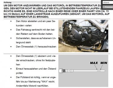

Bei meinen jetzt 18.000km habe ich Gesamt 2,6l nachgekippt, wobei ich davon ausgehe das die Werkstatt zur Kontrolle den Ölmessstab reingedreht hat (was ja falsch ist, aber im WHB wohl so drin steht) auch ein Grund warum ich mich von der Werkstatt verabschieden werde. Habe dummerweise nach der 10.000er (war bei 9.000) nicht kontrolliert und musste nach 1.000 weiteren Kilometern wieder knapp einen halben Liter nachkippen. Also gehe ich davon aus das ich für die Kilomterleistung eigentlich nur 1,6l nachkippen musste!
PS. nein ich will keinen neuen Ölthread lostreten
Aus dem WHB:
Den Ölmessstab abschrauben.
Den Ölmessstab reinigen und wieder einsetzen ohne ihn festzuschrauben.
Erneut herausziehen und den Ölstand prüfen.
Ja, ich denke das wissen wir alle, die Frage ist: der Lehrlings auch?Scheint vielleicht ein Übersetzungsfehler zu sein. Fakt ist: Stab nur einsetzen und nicht einschrauben
