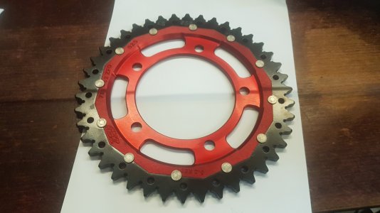

meine 21 Tuono hat ein 40 Zähne Ritzel hinten, die Werksversion hat 42(?).
Ich habe nicht vor längerer AB-Fahrten zu machen, aber was würde ein Wechsel auf ein 42-Zahn-Ritzel bewirken?
Würde das Motorrad dadurch etwas lebendiger werden?

Am Kettenrad 2 Zähne mehr spürt man - etwas bessere Beschleunigung und Durchzug / bei gleicher Kettenlänge etwas kürzerer Radstand (etwas agiler) / womöglich in engen Kehren passendere Übersetzung (zB bei meiner Monster).
V4 MY21, Original 15/40 = 2,666
V4 Factory MY 21, Original 15/42 = 2,80
zB: 14/40 = 2,857 und 15/43 = 2,866
-> hinten 3 Zähne mehr ~ vorne 1 Zahn weniger.
(ob’s für die Tuono ein 14er Ritzel gibt weiß ich nicht.)
Bin meine M1100EVO mit 14er Ritzel gefahren und Unterschied war sehr spürbar (Original 15er Ritzel).

Rechenbeispiel Tuono ab MY17:
A, Original:
i = Z2/Z1 -> i = 42/15=2,80
B, Ein Zahn weniger am Ritzel:
i = 42/14= 3,00
Entspricht (3/2,8=) 7 Prozent mehr Zugkraft / weniger Geschwindigkeit
C, 2 Zähne mehr am Kettenrad:
i = 44/15=2,93
Entspricht (2,93/2,8=) 4,6% mehr Zugkraft / weniger Geschwindigkeit
Ich würde ab MY 2017 das Ritzel nicht noch weiter verkleinern. Die originalen Z15 sind hinsichtlich unserer Schwinge und dem Polygoneffekt (Ungleichförmigkeit) eh schon grenzwertig.
Darüber hinaus kommt man mit einem Zahn weniger auf 42/14 und somit auf ein ganzzahlige Übersetzung von i=3 -> nachteilig für Verschleiß
Ich fahre deshalb ein Kettenrad mit 44Z.
Ich hab hinten von 42 auf 44 gewechselt mit längerer Kette.
Der Effekt ist enorm. Gerade die Frage 1. Gang oder 2.Gang stellt sich garnicht mehr. Geht (fast) alles im 2.
