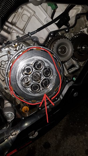

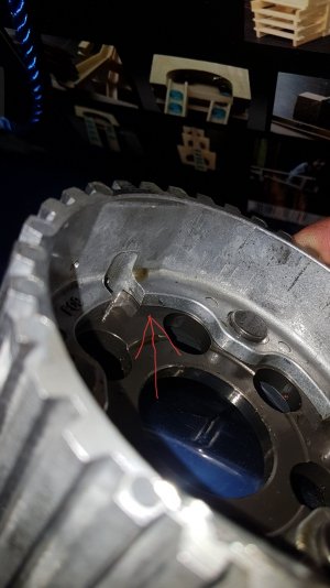

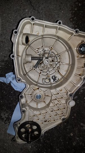

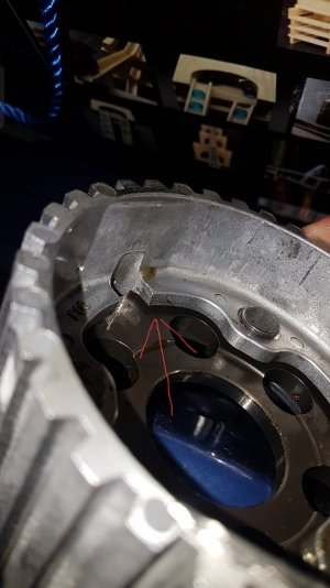

Wie hat sich das bei dir geäußert mit dem Kupplungskorb? Meine Schrauben von der Aufnahme hinten sind ok. Kette ist auch ok.
ja ganz schwer zu erklären , aufjedenfall sehr ähnliche Symptome wie kettenrad , mann hatt einfach gemerkt das da was nicht stimmt . Ich war aber auch zu spät mit der Diagnose. Mir hatts die Federn gelöst durch das taumeln . Motor mechanisch gereinigt ,mehrere ölwechsel , und sie läuft wieder einwandfrei ! Meinen Schadensbild hab ich noch nie gesehen oder gehört bei der V4 . Glaub ich eher nicht bei dir . Ps : soviel zum Thema die Bella ist sehr sensibel ! Ob das ein japsen motor überlebt hätte ?!
Und das hat man nicht gehört?
Doch , als die Feder raus war :) vorher hab ich mal kurz Schlupf gehabt auf der Bahn, hab mir aber nix grosses bei gedacht . Und die Symptome waren halt wie beim lösen kettenrad
