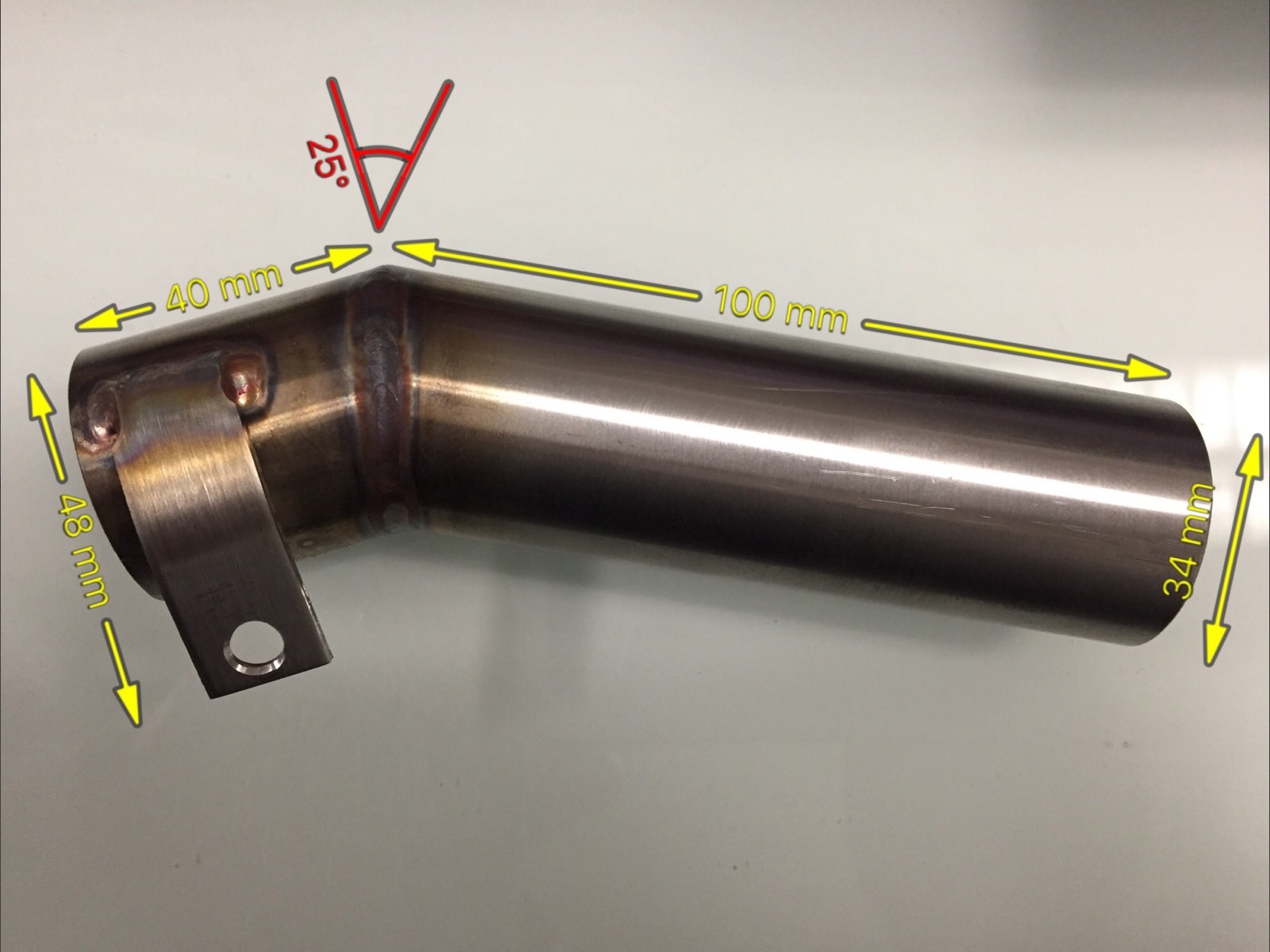

Die Dinger sind doch totaler Schwachsinn. Hab ich auch schon auf ebay gesehen. Soll nur ein fake sein damit die Polizei denkt der ist drin. Lautstärkemäßig kann der aber absolut gar nix :rolleyes:
Ob das Ding seinen Namen dB-Killer verdient, wage ich zu bezweifeln. Der schließt nicht mit der Endkappe ab, wie soll das funktionieren? Eher als Alibi bei Kontrollen?

Schon mit normalem Killer habe ich Carbontöpfe gekillt, daher für mich nur noch die Kombination dB Killer & Titan Schalldämpfer!
Damit killst du deinen Endtopf in null komma nix..
Absolut nicht...! Ich hab den Killer in meiner ZX10R 2008 mit Akra-komplett, meiner RSV4R mit Katersatzrohr und gekürztem Dämpfer und meiner RSV4 Factory mit Akra-komplett gefahren. Alle Töpfe sind dicht und ganz. Alles Carbon-Töpfe an den V4s, an der Ninja Titantopf. Und nun du...
Wir haben schon mit den stink normalen kurzen Eatern Akras gekillt..
Die Frage ist doch hier eher was ihr für eine Motorabstimmung fahrt.............wenn da dran gedreht wurde und teils nicht verbranntes Gemisch im Schalldämpfer zündet, dann ist das kein Wunder, das es den zerreisst.

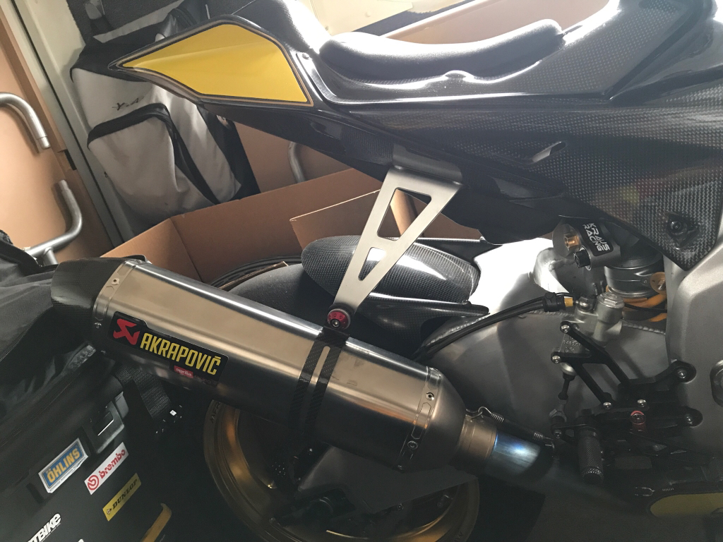

Kommt nur darauf an, ob du 60 oder 65mm Dämpfer benötigst. Gibt es in Titan in beiden Ausführungen von Akrapovic, muss ja nicht zwingend für eine RSV4 in der Liste stehen! Ich bin in Assen einen 65mm Titan einer ZZR1400 gefahren, sehr leise, keine Probleme die 88dB bei Durchfahrt unter der Brücke einzuhalten (y)

Hmm naja, da gehts eher um den Druck der auf die Endkappe wirkt.

Da muss ich Dir klar widersprechen.........das reicht nicht um den Topf zu sprengen, da geht vorher die Motorleistung runter. Die Schalldämpfer reißen auf wenn unverbranntes Gemisch darin zündet und wenn dann ein Eater drin ist dann tritt es auf
