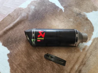

Wenn du so wenig wie möglich Leistungsverlust haben willst, landest du bei Akra. Entweder slip on oder die kompl. Anlage. Die ist meine ich sogar etwas leiser.

Danke, scheint so als wenn ich um den Akra nicht rumkomme. Woher kommen eigentlich die Unterschiede in der Leistung. Optisch ähneln sich der Akra und Arrow ja..

Denke das der Akra kunstruktiv schon anders ist: Rohrverlauf, Dämpferlänge, Innenaufbau. In Summe wird das den Ausschlag geben warum das der am meisten Power generiert.
Is aber nur eine Vermutung, wissen kann ich das natürlich nicht.
Nimm den Akra und das passende Race-Mapping von Aprilia dazu.
Ist auch nicht zu laut. Geht sogar ohne dB-Eater bei den neuerdings in Most durchgeführten Geräuschmessungen durch. In Oschersleben ebenfalls keine Probleme, dort allerdings kein Kunststück, ebenso auf dem Lausitzring und in Brünn. Sachsenring kann man auch mit Serienanlage sowie vergessen, da geht gar nichts.
