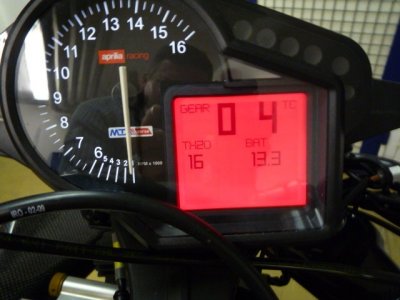

Ok, das macht mir als Alltagsfahrer ein wenig "sorgen" ...auf der Renne ist die Belastung von Limaregler eben nicht so hoch wie bei dem enormen Hitzestau in der Stadt/Stau. Und die LiPo´s sind ja nicht ganz unkompliziert bei Überladung oder auch Tiefenentladung.
Werde dann aber wohl einfach eine Anzeige zwischenschalten und ab und an mal nachgucken. Die Rsv4 hat sowas nicht im Cockpit oder? Ich meine so etwas hatte sogar meine alte RS125, aber das ist zu lange her dass ich mich noch daran richtig erinnern könnte :D
Jetzt wo Du es sagst, stimmt. Habe im Display die Anzeige.
BAT 13.3 V liegen in der Regel an.:-)
