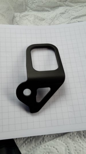

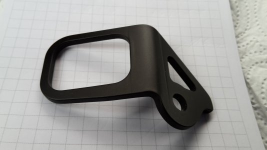

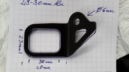

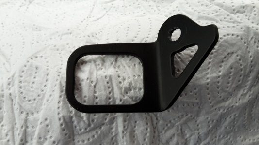

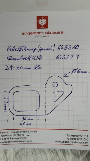

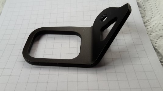

Jetzt mal die Frage, wer möchte so ein Halteblech haben? Ich denke von Preis bewegt man sich bei ca. 15€
Also bei 2 Stück werde ich mir den Aufwand sparen, bei größere Nachfrage könnte ich was herstellen.
Allerdings muss ich mir erst mal irgendwo so ein original Teil organisieren.

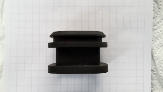

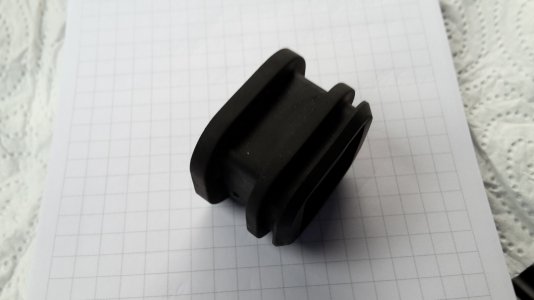

Im Grunde ein einfaches Stück Alu, was man sich mit Dremel oder Schlüsselfeilen selbst fertigen kann. Geht nur drum nen Halter mit den Maßen für die Nut des Gummi zu fertigen, in welchem der USB steckt. Ich hoffe das reicht so. Ansonsten den Gummi besorgen und da Maß nehmen. Kostet keine 3€.

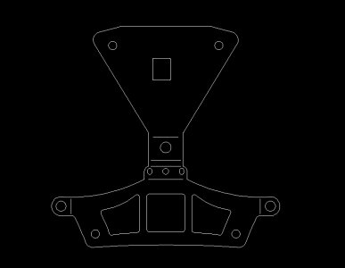

ich würde das ganze eher auslasern und kanten lassen, so hab ich es bei meinem kennzeichenhalter auch gemacht :D

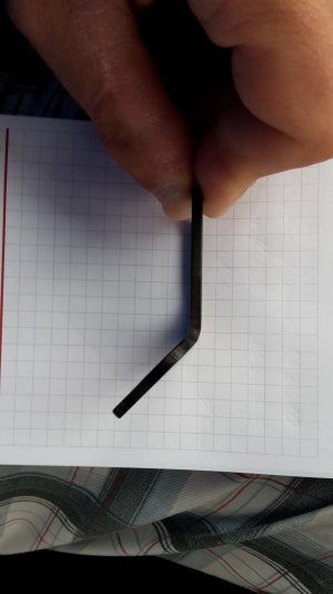

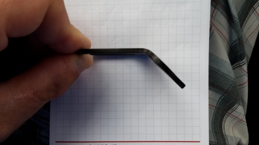

Mein Versuch ohne genaue Maße... ich besorg mir jetzt das Gummiteil und dann schauen wir mal ob alles passt. Die Biegung wird noch optimiert, muss dann eine Biegevorrichtung machen.
