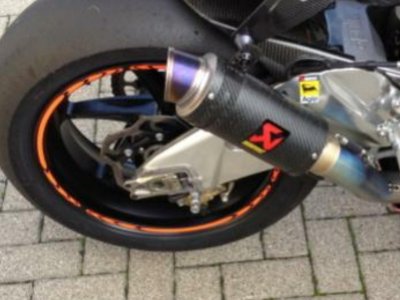

Danke für die Erklärung .. Jetzt habe ich es auch;-).. Habe damals am Nürburgring
diese traumhafte rsv4 gesehen.. Leider aber nicht gefragt wo ich diese hintere Bremsscheibe
kaufen kann.. Vielleicht ist der besagte Eigentümer auch hier unterwegs oder einer von
euch hat ne Idee.. Sieht man auf dem ersten Bild ..LG
