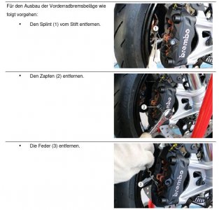

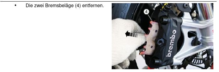

Zum Belagwechsel gehört für mich selbstverständlich die Reinigung und Schmierung der Kolben und dazu muß die Zange ab.
Anhang anzeigen 95100 Anhang anzeigen 95102
Beim Einbau steht dann "Den Blockierstift mit dem vorgeschriebenen Anzugsmoment festziehen", leider steht das Anzugsmoment nirgendwo...
