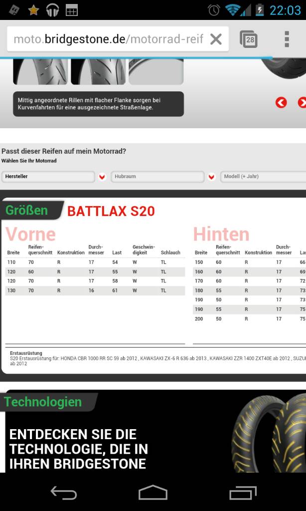

War gerade mal auf der Bridgestone Seite und wenn ich dort die Größen durchschau, finde ich beim s20 keinen mit ZR

Nur weil da Irgendwo im Schein ein W steht heißt es nicht das Ihr den Reifen fahren dürft!
Die RSV4 geht knapp 300, somit muß ein ZR (>240 Km/h) gefahren werden, das wurde hier doch schon ausreichen diskutiert!
Folgende Parameter müssen stimmen,
So bedeutet die Aufschrift 160/60ZR17 (69W) TL M/C folgendes:
160 bedeutet der Motorradreifen ist 160 mm breit
60 gibt das prozentuale Verhältnis von Reifenbreite zu Reifenquerschnitt an, in unserem Beispiel sind das 96 mm.
ZR Radialreifen für Vmax über 240 km/h
17 gibt den Felgendurchmesser in Zoll an.
69W Tragfähigkeitsindex 69 (325 kg), Speedsymbol W bedeutet eigentlich 270 km/h, es steht hier aber in Klammern und das bedeutet, der Reifen ist für Geschwindigkeiten größer 270 km/h freigegeben
TL ist eine Abkürzung für Tubeless und bedeutet schlauchlos.
M/C steht für Motorcycle (Pflichtkennung für Amerika). Diese Kennzeichnung, muss spätestens seit Mai 2003 auch auf Motorrad- und Rollerreifen in 13 Zoll bis 19 Zoll aufgebracht sein.
Quelle Wikipedia
Also Vorsicht mit einem Reifen der nur bis 270 zugelassen ist!!!!!
Jede Versicherung, Polizisten und Gutachter warten nur auf solche Fälle.

Genau die Typenbezeichnung steht im
Fahrzeugschein ....
Die offizielle Freigabe von
Bridgestone bezieht sich für die RSV 4
Auf die Bezeichnung .....
Also
Ist der Reifen erlaubt ....!!!

Genau dann ist alles Gut!!
Wir haben schon Angebote für Reifen bekommen die definitv nicht den geforderten Paramentern entsprachen.
Wichtig ist, vor dem aufziehen schauen :-)
