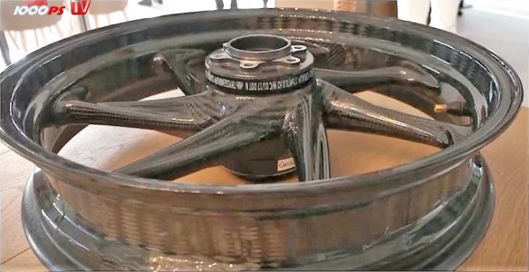

Carbonräder von Thyssenkrupp

Hersteller / verschiedene Designs mit Link:
... und hier mal der Link zum Lesen...gibt 2 unterschiedliche Styles.......
https://www.thyssenkrupp-carbon-components.com/
Information zu Preis, Lieferzeit und noch kommender ABE:
Habe heute von TK eine Antwort erhalten bezüglich Preis, Lieferzeit und ABE
3999,00€ inkl. MwSt.
Ab Anfang 2019 mit ABE verfügbar
Lieferzeit 3 Wochen ab Bestellung
Also, wir werden die Räder mit in unser Programm aufnehmen.
Kettenradadapter und Bremsscheiben können 1:1 von der Serienfelge übernommen werden.
Wobei ich da noch den Unterschied Schmiede zu Gussfelge mit denen klären muss
TÜV kommt Ende des Jahres
Lieferbar ab sofort ohne TÜV, dann aber allerdings nur für Renne
Preise:
Style 1 ist als Radsatz zum Gesamtbetrag von 3.499,00 EUR inkl. MwSt. erhältlich.
Das Style 2 zum Gesamtbetrag von 3.999,00 EUR.
Die Lieferzeit beträgt bei Verfügbarkeit ca. 3 Wochen nach Zahlungseingang.
