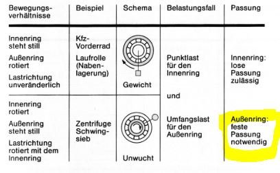

Die Lager werden doch alle über die Lagerinnenringe und Buchsen gegeneinander verspannt. Sehe kein Problem, wenn das linke Radlager nicht stramm in der Felge sitzt.
Wichtig ist nur, dass das linke Lager vom Kettenradträger und das rechte Radlager nach außen gesichert sind und da sind jeweils Seegeringe eingesetzt!
Alles gut!
Leider nicht gut. Wir haben am Aussenring keine Punkt-, sondern eine Umfangslast. Daher muss der Aussenring eine Presspassung bekommen, da er sonst anfängt sich relativ zum Sitz zu drehen.
Sorry, aber ich blick's nicht.
Ich bin ja einer Meinung mit Dir, dass der Aussenring eine feste Passung haben sollte. Aber in der Zeile steht auch „Innenring rotiert, Aussenring steht still.“
Ist es beim Hinterrad nicht genau umgekehrt? 😳
mein letztes Lager hab ich zwar im Studium gerechnet, aber in dem Fall, also Radlager, ist das eindeutig.
Innenring steht feste, ist ja auch durch die Achsmutter geklemmt.
Außenring rotiert, einer muss es ja tun
Last in eine Richtung, Gewicht des Motorrad.
Ergo Aussenring mit loser Passung zulässig.
Steht aber auch genau so in den Konstruktionsvorgaben. Auch wenn man mehrmals hinschaut😉

So wie ich das verstehe soll das heissen:
>> Lageraussenring muss in der Felge nicht fest sein ????

Kleiner Auszug aus den Konstruktionsvorgaben:
Innenring steht still, Außenring rotiert
Kfz-Vorderrad-Laufrolle (Nabenlagerung)
Punktlast für den Innenring
und
Umfangslast für den Außenring
Innenring:
lose Passung zulässig
Außenring:
feste Passung notwendig

Das ist genau das Gegenteil was @Maxmodellbau schreibt. Also Aussenring muss fest sein
Also was jetzt, bei soviel Technikern ????
ist genauso wie Wombat schreibt.
Ich war auf dem Holzweg. Ist aber auch schon spät😉.
Der Innenring kann ja keine Festpassung haben, sonst kriegt man ja die Achse nur mit dem Hammer rein.
Asche über meine Haupt.
Sorry
Ich bin jetzt kein Inschenör. Aber Außenring würde ich jetzt auch Presspassung erwarten. Angenommen, der liegt da so lose drin, das fängt doch an zu arbeiten. Der kullert da so die ganze fahrt lang in seiner Röhre rum die Belastung wirkt ständig auf einen anderen Punkt der Lageraufnahme. Wenn da das Spiel nicht wirklich genau 0 ist, dann arbeitet sich das doch auf. Das macht doch das Material niemals mit.
