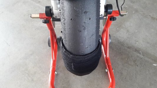

Mit deiner Einstellung hatte ich bei meinem Metzeler CompK Slick keine Probleme, aber jetzt Aktuell mit dem Bridgestone V02 Medium schon, bei 90 kg nackig. Vielleicht mag der V02 den Belag in Oschersleben auch nicht so gerne.;)
Fazit, zu viel Druck auf dem Vorderrad, was den Vorderreifen überlastet.:cry:
Ich gehe für nächsten Montag erstmal wieder auf eine andere Grundeinstellung, Federvorspannung Standard 5 Umdrehungen und Zug 7K, Druck 8K in der Hoffnung, dass der Reifen sich wieder erholt. Gruß Andreas
