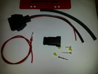

Aber mal ein Bild was man alles braucht.
Bei mehr Interesse kann ich ja noch die näheren Sachen zusammenschreiben.
So, hab noch einen Nachtrag.
Wer schon ein GuzziDiag Kabel hat mit KROKO-PLUS-Klemme kann es auch umrüsten. Ohne Problem.
Hier die Zutaten:
Altes Kabel, 1x 3-PIN Superseal mit Steckern und Dichtungen, 1x Kabeltülle und ein Stück Schrumpfschlauch, so 20cm.
Dann noch ca. 25cm Kabel mit dem weibl. PIN dran um den Diagnosestecker am Fahrzeugkabelbaum mit + aufzurüsten.
