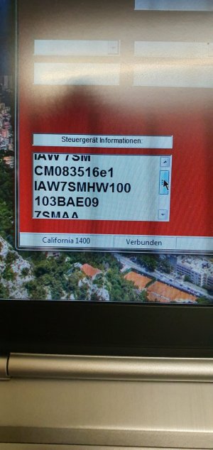

Kann mir jemand sagen welches Map das sein soll?
