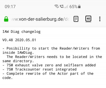

Hier die Beschreibung

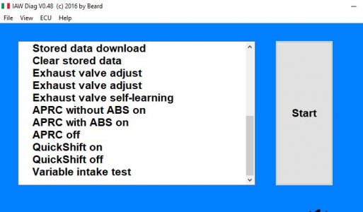

In die 0.48 ist ein kleine fehler:
Beard says the first iteration of 'Exhaust Valve Adjust' is the Track Counter reset, he forgot to change the text field. So don't use that as an exhaust flapper valve adjustment.
Shouldn't bother too many people, who want's the flapper anyway.
This will be fixed shortly, V0.49 released soon.
Funktioniert das anlernen für Euro 3 (HW310) und 4 (HW320) Modelle?
Und: wie ist der Ablauf des anlernens? Einfach ein Klick oder muss mehr beachtet werden?
Bei meiner E3 hab ich das getestet. Da ich eh Probleme mit der Klappe habe (oder vielleicht hatte) konnte ich nicht widerstehen. Beim ersten Mal halt try and error, aber es hat am Ende funktioniert.
Wie Paul bereits beschrieben hat ist noch ein Übersetzungsfehler enthalten, daher den ersten der beiden „Exhaust valve adjust“ nicht benutzen. Es kommt aber auch eine Abfrage aus der hervorgeht, dass es um was anderes geht.
Wenn man die zweite Zeile mit dem Text „Exhaust valve adjust“ anwählt und auf Start klickt fährt der Motor in die Stellung in der man den „Nullpunkt“ der Klappe, wie im WHB (siehe unten) beschrieben, einstellen kann.
Wenn man „Exhaust valve self-learning” anwählt und Start klickt fährt der Motor zwischen den Endstellungen, bzw. kurz vor den Endstellungen, hin und zurück. Anschließend meldet IAWDiag, dass der Vorgang abgeschlossen ist.
