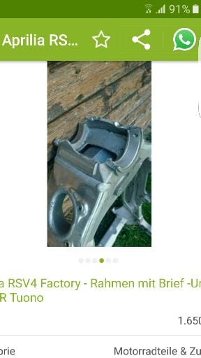

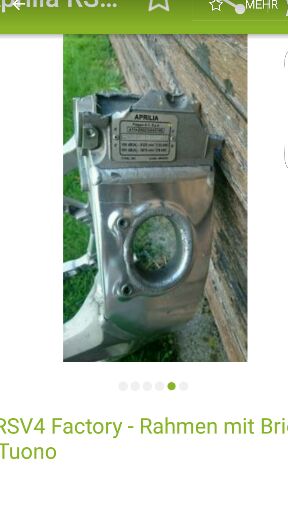

Der Knackpunkt ist der Lenkanschlag, der ist wirklich schnell abgebrochen und oft noch mehr vom Lenkkopf selbst.
Gesendet von meinem SM-G925F mit Tapatalk
Ich weiss nicht welches Motorrad Du fährst, vielleicht schaust Du mal bei Deiner RSV4 genauer hin...............der Schwachpunkt ist die untere Gabelbrücke und das ist auch so gewollt.........Am rahmenseitigen Lenkanschlag gibt es Abdrücke, wenn es dort abreisst ist dass dann das geringste Problem.
2x ne RSV4 gehabt, bei beiden ist der Lenkanschlag abgerissen,
die Gabelbrücke hat nie was abbekommen, soviel dazu.
Bei meiner jetzigen ist auch ein kleiner Teil am unteren Lenkkopfende selbst mit rausgebrochen.
Neulich war mal ein Rahmen in Kleinanzeigen, die Bilder sprechen für sich...
