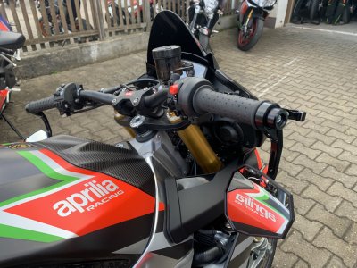

Anbei mein Umbau meiner 2020er Bella. Haben mir sehr sehr gut gefallen, da sehr kantig.
Sind übrigens nicht die „Victory“, zwar auf deren Design aufbauend aber meiner Meinung nach deutlich hochwertiger vom Design und schärfer 😊😎
Besonders die Rückseite fand ich extrem stylisch, sieht etwas aus wie die Oberfläche eines Stealth-Flugzeug.

Welche Spiegel sind denn das? Sehen gut aus!

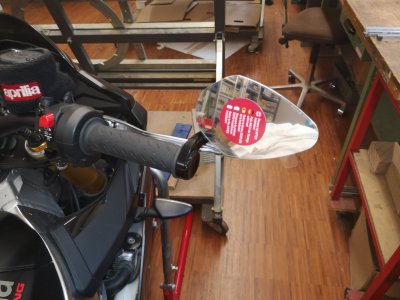

Habe auch die mo.view pace von motogadget montiert. Dazu habe ich von kasiko eine verbreiterung in schwarzen Kunststoff bestellt. Die werden einfach zwischen Lenkerenden und Gewichten mittels längerer Schraube montiert. Plug & Play, alles dabei zum montieren und nix abzudrehen. Gibt's meines Erachtens auch für highsider-Spiegel und andere motogadget-Spiegel.

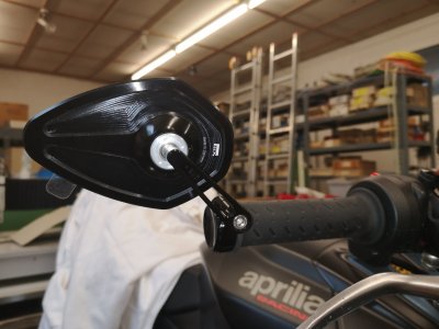

Servus,
hatte die auch, die sind so weich das die nachgeben, hat mich so aufgeregt, wenn dann die rechte Seite festziehst klemmt der gasgriff, deswegen habe ich sie mir aus alu gemacht. Wenn dann richtig. Wollte keine OEM Gewichte abdrehen oder sonnst was und ich wollte die OEM Optik beibehalten. Die Kunstoffdinger sind aus dem 3D Drucker.
Gruß Willi
Habe damit keine Probleme, habe zum Gasgriff noch etwas Platz. Ja, Alu wäre besser, keine Frage aber da kommen doch kaum Nm drauf. Für mich hat es gepasst. Wenn nicht, kann man bei den paar Euronen aber auch drüber wegsehen.

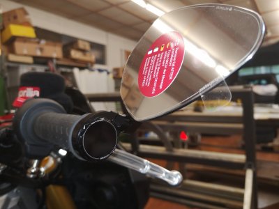

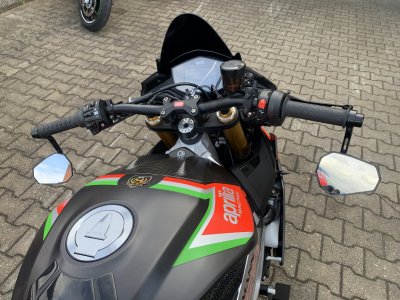

Spiegeltechnisch hab ich einiges an der Aprilia ausprobiert. Von den "normalen" Standardteilen über die Highsider mit Blickführung nach unten bis ich nun endlich bei den Motogadget mo.view pace mit passenden Adaptern gelandet bin.
Nachfolgend noch Bilder:giggle:

Motogadget mit Highsider Adaptern. Muss dazu sagen das ist ein Magura-Lenker und dem entsprechend eine Befestigung.IMG_20190806_183110.jpgIMG_20190806_183236.jpg
