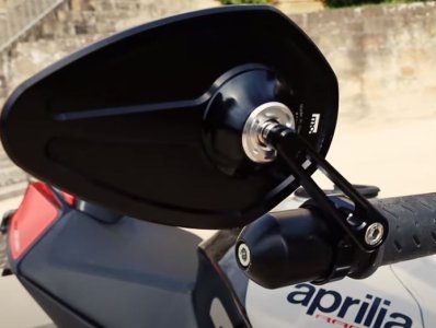

Würde mich aber auch interessieren. Hatte bisher nur die Leverguards und Spiegel von Raximo gefunden. Noch ohne ABE… an das mit den Adaptern für die E5 taugt mir irgendwie auch noch nicht. Fürchte, da wird man sich was drehen lassen müssen.
Den Kasiko-Adapter gibts ja schon länger, um die Motogadget Lenkerendspiegel zu befestigen und mehr leistet der Adapter auf Youtube nicht, wenn ich nichts verpasst habe. Das Problem ist, Lenkerendspiegel mit Leverguards zu kombinieren. Letztere haben typischerweise eine Aufnahme, die voraussetzt, dass man das Original-Lenkerendgewicht entfernt, den darin befindlichen Schraubeinsatz entfernt, und eine am Leverguard befindliche Klemmhalterung verwendet. An der Stelle wirds dann wieder schwierig mit den Motogadget-Spiegeln, sofern nicht jemand einen neuen Adapter dafür konstruiert.
Wenn man Leverguard und Lenkerendspiegel möchte, geht momentan nur was, was vom Hersteller gleich so konstruiert wurde, wie z.B. bei Raximo:
Ist aber dann wieder ein Glasspiegel.
Wenn ich den Adapter draufgebe, könnte ich doch Schützer mit Lenkergewicht anstelle der originalen Lenkergewichte draufschrauben. Oder habe ich da einen Denkfehler?
Einfach so wie hier zu sehen Spiegel mit Adapter. Und anstelle der originalen Lenkergewichte die mit dem Schützer nehmen.....

Hi,
Ich hatte @RSV Bichti nach der Zeichnung für seine Version des Adapters (siehe #10) gefragt. Er hat sie mir nicht nur geschickt, sondern auch die Veröffentlichung hier im Forum angeregt. Dafür vielen Dank!
Da ich selbst im Download-Bereich nichts einstellen kann poste ich sie hier als Anhang.
Gruß Peter

Aus welchem Aluminium wurden die Adapter gemacht? Oder ist das nebensächlich?
Hast du diese auch eloxieren lassen oder einfach so verwendet?
Danke,
Peter
Servus,
es ist 7075 Aluminium, war grad zur Verfügung, sie sind nicht Eloxiert oder sonnst was, einfach Drehen Fräsen, längere schrauben verwenden und gut ist.
Danke dir.
Jetzt suche ich mir noch eine CNC Fräserei und dann sehen wir weiter....

@Tuona: Du hast vollkommen Recht, die Kasiko-Lösung ist für Motogadgetspiegel perfekt. Aber es manche brauchen halt eine Herausforderung wo es keine mehr gibt - warum auch immer...
