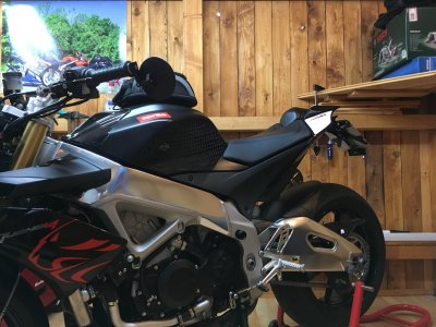

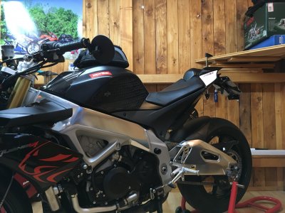

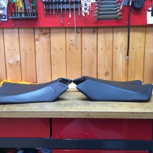

Auf meiner 2011er Tuono V4 müsste das originale Sitzkissen drauf sein. Das Ding ist wirklich nur die Sitzfläche mit Stoff drüber, viel Polsterung ist da nicht. Für mich passt das aber, dennoch hatte ich auch mal nach einem anderen Sitz geschaut. Im Vergleich müsste das ein Sitz einer 2016er 1100 Tuono sein, der Unterschied ist mehr als deutlich.
Wie schon oft angesprochen wurde bringt die Polsterhöhe alleine nur bedingt was, wenn sich die Schrittbreite nicht ändert. Dennoch, den letzten fehlenden cm könnte es bringen.
Hatte ich auch schon mal hier irgendwo in einem anderen Thema als Vergleich gepostet.
