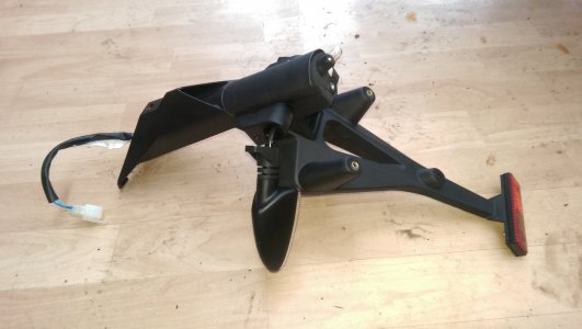

Brauche schnelle Hilfe, bin grad dabei nen anderen Kennzeichenhalter zu montieren, nur bekomm ich den alten nicht auseinander, also an den Kabelbaum. Hat jemand ne Idee?

Ich weiß jetzt nicht genau was du meinst, aber wenn du die Blinker aufmachst und die kabel absteckst, dann kannst du die Blinkerkabel herausziehen. Dann geht doch der Kabelbaum nach vorne heraus, wenn ich mich richtig erinnere.
Du erinnerst dich exakt richtig ;)
Genau so funktioniert es
