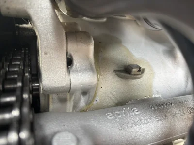

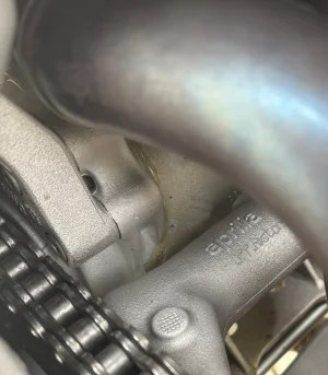

Heute mal die Garage sauber gemacht und die Tuono rausgeschoben. Dabei ist mir eine Inkontinenz aufgefallen. Dachte als erstes scheisse: Warum verliert die Öl… Das vermeintliche Öl wurde aber bei der Geruchsprobe schnell als Sprit entlarvt. Dieser läuft im Bereich der hinteren Zylinder / Schwingenaufnahme runter… Ist dort der Überlauf des Tanks? Habe beim Einwintern vollgetankt. Kann mich aber nicht mehr erinnern, dass ich randvoll gemacht habe… Kann aber trotzdem sein…

Sitzbank ab und linken Seitendeckel, dann siehst du beide Ablaufschläuche. Evtl. ist einer abgegangen.
So, beide Schläuche sind dran und dort wo sie sein sollten.
Nun, woher kann sonst noch Kraftstoff kommen?
Ansonsten kann ich mir nur erklären, dass dieses Gesabber von der Reinigung vor dem Einwintern stammt.. Komischerweise roch die Sosse nach Petrol / Kraftstoff… Sehr eigenartig…
Sicher, dass es kein Öl ist, welches vom Ventildeckel über die Krümmer heruntertropft?
