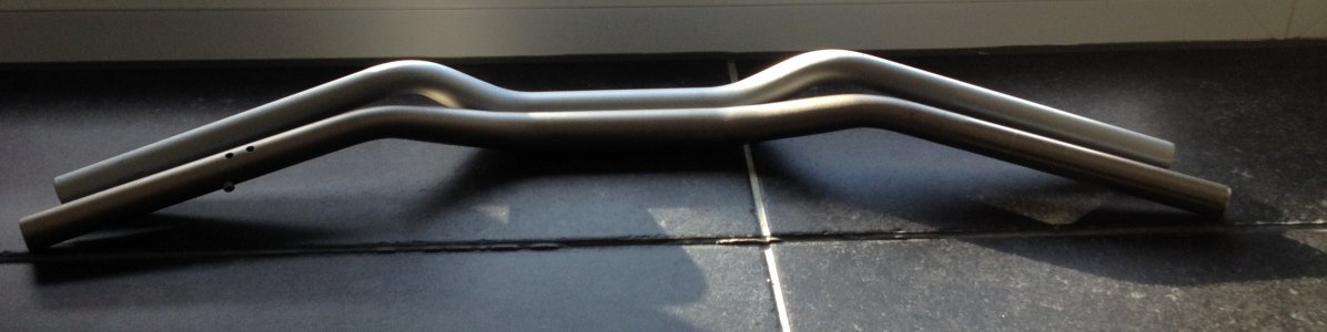

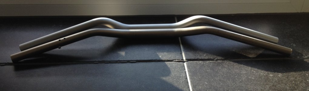

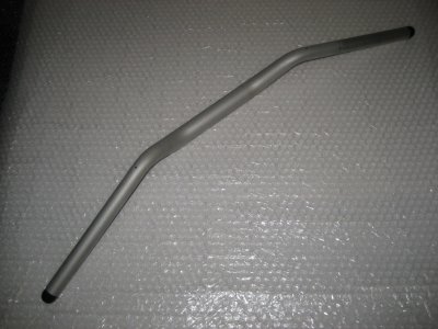

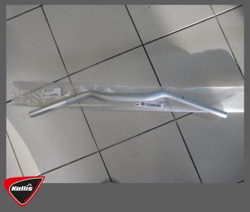

Zusammenfassend kann also sagen:
- Ab 2011 Lenker der 848SF & 1098S gleich: Artikel-Nr.36011031A
- Vor 2011 Lenker der 848SF laut @onlytwins: 1cm höher.
Laut Händler ist Artikelnummer 36011362A der 848SF zu zuordnen, wahrscheinlich dann vor 2011 !!!???
Sicher auch vom Händler 2010er 1098s:Artikelnummer: 36011031A
Ich habe jetzt leider den mit folgender Artikelnummer: 36011362A
Gehe also davon aus, dass er 1cm höher ist :-(
P.S.
Schaut Euch die Fotos an, der 1098s (rechts) sieht leicht wenig höher aus.

Es ist definitiv nicht der selbe wie der von einer "ab 2011er 1098 SF"
denn der hat die Art. Nr. 36011031A und ist etwas flacher ... !
Also der Lenker der 848 SF ist durch die andere Kröpfung tatsächlich einiges "tiefer", als der orig. Lenker der Tuono.
Durch drehen (nach vorne oder hinter) kann man auch so einiges anpassen.

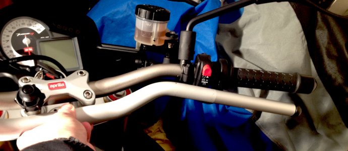

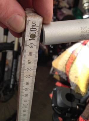

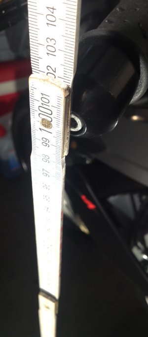

Heute wollte ich mal sehen, wie der Lenker der 848 SF mit der Nummer 36011362A im montierten Zustand tatsächlich aussieht.
Im montiertem Zustand ist die Höhe des Lenker Ende exakt die gleiche. (siehe Foto)
Der Lenker ist geringfügig kürzer.
Es müssen definitiv 2 neue Löcher gebohrt und zusätzlich ein drittes mit Gewinde für die TC geschnitten werden.
Meiner Meinung nach lohnt der Umbau nicht, kaum Unterschied, da man den orig. Lenker ja zu sich drehen kann & somit dieser fast die gleiche Kröpfung, wie der der 848 SF, anbietet.

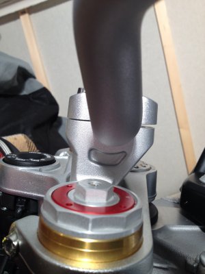

Leider haben beide Lenker nicht die selbe Dicke in der Mitte.
Man bekommt den Klemmbock nicht komplett geschlossen.
Unterschied ca. 2-3 mm. (siehe Fotos)
Verstehe nicht, wie andere das Problem gelöst haben.
