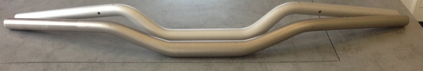

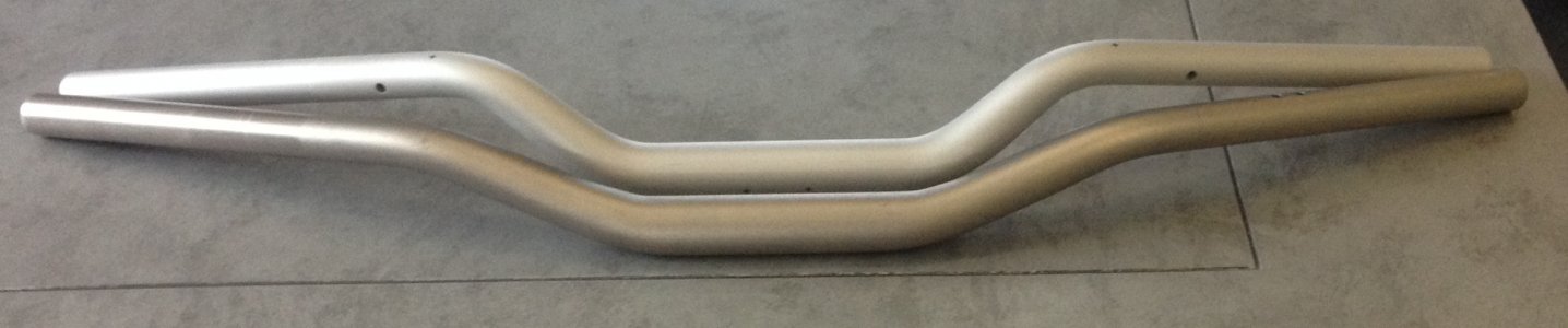

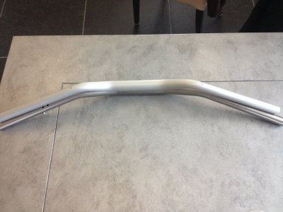

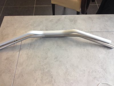

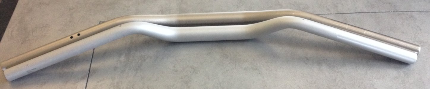

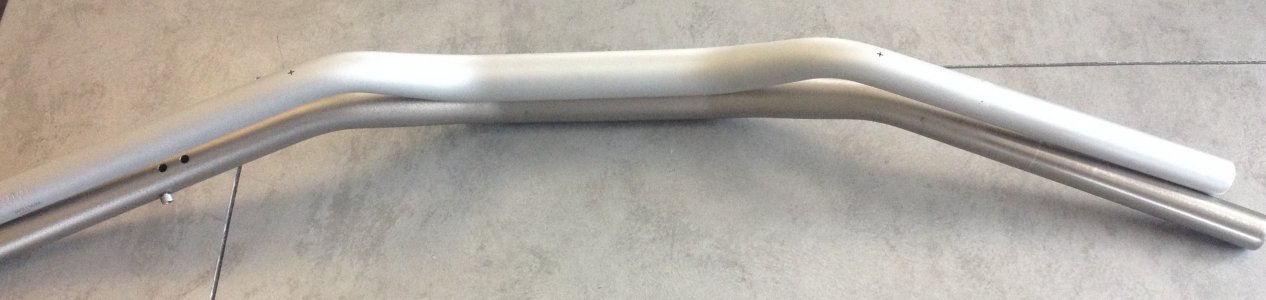

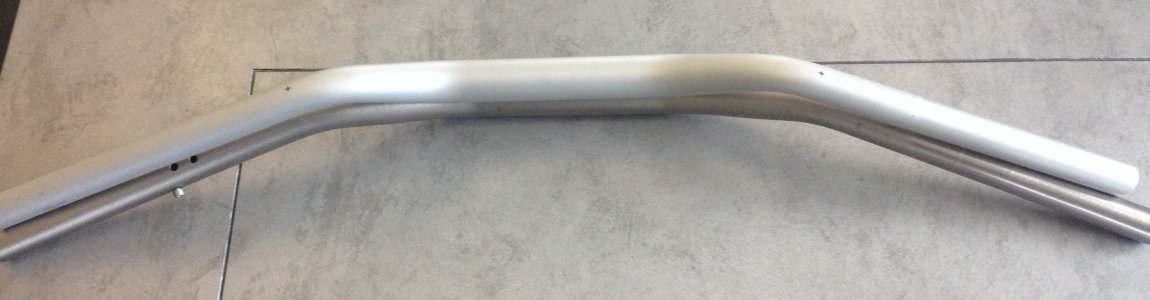

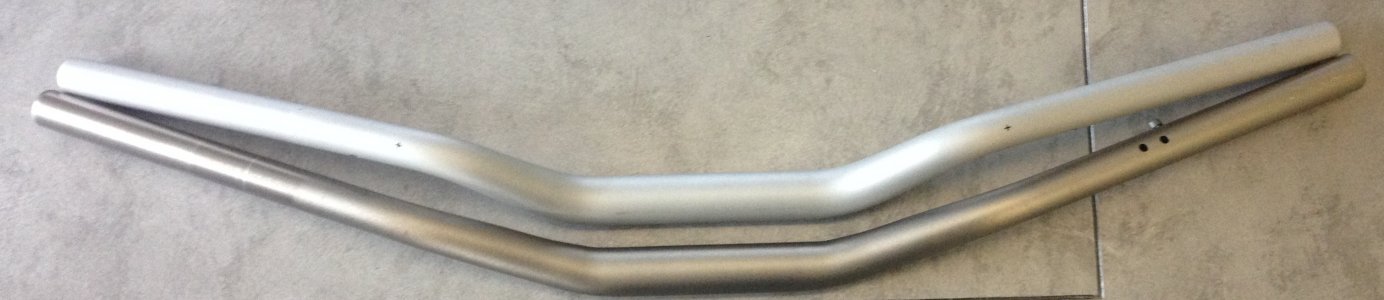

Hm, das ist alles recht mysteriös und man kann LEIDER keine 100% zutreffenden allgemeine Aussage treffen.
Ich habe hier gerade BEIDE liegen & auch beide montiert verglichen.
MEINE 2 Lenker (orig. 2014 Tuono ABS / 848 SF) sind definitiv NICHT sonderlich unterschiedlich.
- 848 SF Lenker definitiv 1,5 mm in der Mitte dicker.
- 848 SF Lenker kürzer ca. 72 cm
- orig. Lenker 74 cm
- 848 SF Lenker steht bei nahe zu gleicher (Einbau-) Position 1,5 cm weiter vom Fahrer weg
Im montierten Zustand sind beide Lenker-Enden auf gleich Höhe (1m) vom Boden aus gemessen.
Bilder sagen mehr als 1000 Worte.

Hey Markus,
das sieht doch gut aus.
Am Klemmbock hast Du aber auch rund herum 1-2 mm Spalt, oder?
Hast Du links für die TC das Gewinde geschnitten?
