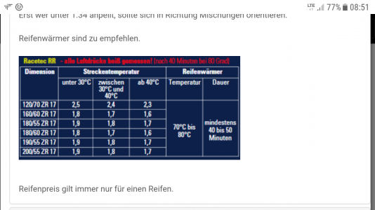

Hier nochmal die empfohlenen Luftdrücke für den CompK und ja, es sind immer oft viele Kleinigkeiten die summiert zu einem Sturz führen.
Klasse, danke dir! Woher beziehst du denn die Infos, Reifenlieferant des Vertrauens?
Ja, Bodo von Mopedreifen.de
Findest du aber auch auf der Homepage von Metzeler
