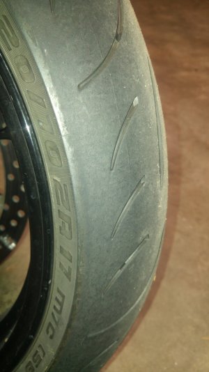

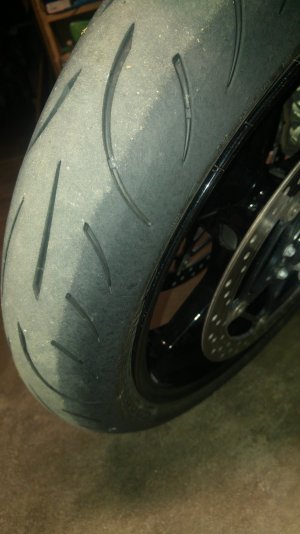

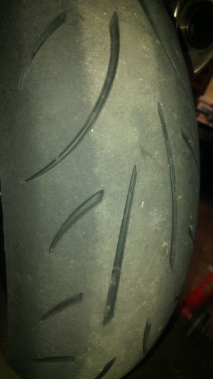

Hallo
Habe jetzt 3500km drauf .Auf dem Fotos waren es 500 weniger.Vorne habe ich auf der Seite ca 2,5 mm und hinten 3mm.
Fahre auschliesslich Landstraße .
Mfg

So bisheriges Fazit zum M9RR
Laufleistung: 3650km
Profiltiefen Mitte/Seitlich/Außen
- vorne 2,0/2,5/-
- hinten 3,5/3,0/2,6
Fahrprofil: immer flott und flüssig
TC: 5
Druck: 2,3/2,5
Der Reifen neigt sich dem Ende zu. Grip ist wie unverändert gut. Jedoch keilt das Heck in tiefer Schräglage nach wie vor aus, übertreibt man es so fängt die TC verlässlich ein. Komfort kann der Reifen seit Anfang an sehr gut. Da nicht jede Strecke glatt wie eine Rennbahn ist weiß ich das zu schätzen. Er lässt sich nach wie vor extrem spielerisch fahren. Das anfangs beschriebene Einkippen in die Kurve hat sich gelegt, oder ich nehme es nicht mehr so stark war.
Soweit das positive, nun folgen die Punkte die ich weniger überzeugend finde.
- Nässeperformance eher schlecht, der rutscht einfach sehr schnell und stark weg. Mein Mitfahrer im Regen auf Tourensportler war da wesentlicher entspannter und auch flotter unterwegs.
- im allgeminen Finde ich den Grenzbereich auch trocken recht früh, dafür aber sehr gutmütig, angezeigt
- Verschleißbild hinten: Diese merkwürdigen Streifen sind dauerpresänt. Spüren tut man aber nix
- Verschleißbild vorne: sehr merkwürdig. Im Attackemodus geht das Vorderrad sehr früh in die Knie und baut punktuell viel Gummi ab. Mam erkennt direkt eine "Abrisskante". Auch hier der Grenzbereich kündigt sich früh an
"Abrisskante" vorne
Reifen hinten
Hinten 2000km später
Ob ich den nochmal kaufe? Noch unsicher ob ich evtl. den PowerGP mal probiere sollte dieser auch etwas Komfort bieten.
Servus @SchafMuhKuh
Danke für deinen ausführlichen Bericht über den M9RR.
Deine Erfahrung macht neugierig, erzeugt aber auch Zweifel und Fragezeichen.
Mich wundert vor allem, das du schreibst:
- das HR "keilt" aus......das kenne ich von Metzeler Reifen nur, wenn man es massiv übertreibt oder das FW nicht stimmt.!?
- der VR sieht irgendwie komisch aus, als hätte er kaum Temperatur bekommen oder aufbauen können.!?
