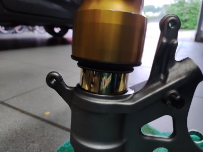

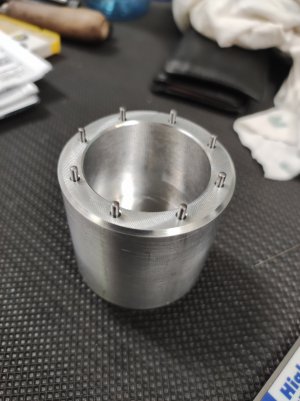

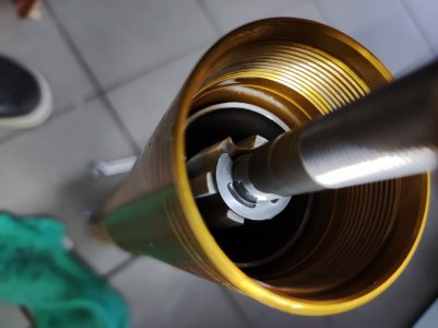

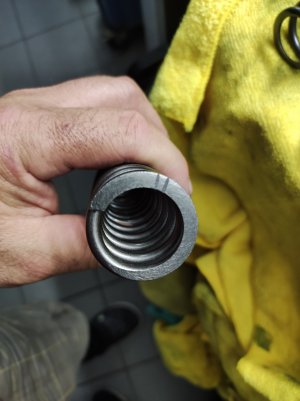

Aktuell habe ich meine Gabel zerleget, da ich sie auf Block fahre, auf der Straße.
Da ich nix dem Zufall überlassen möchte, und auch Reserve möchte, werden andere Federn Verbaut.
Kleineres Luftpolster ginge vermutlich auch, aber das ist mm nicht die Lösung, sondern nur eine Krücke.
Hinten ist eine 100er Feder schon verbaut.
Vorne wird es denke eine 11er werden.
Original ist eine 10er Verbaut.

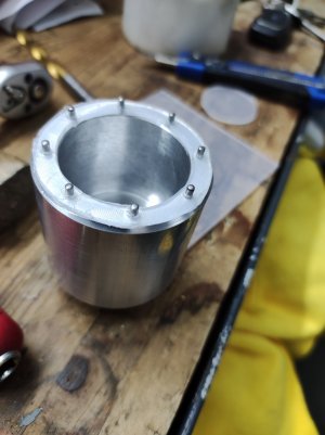

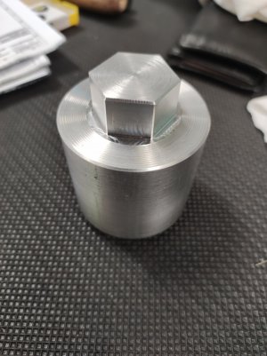

Fix ein Werkzeug gebaut zum zerlegen.
Der mechanische Block liegt bei 15mm über dem Gabelfuss von der Staubkappe gemessen ohne Feder.
Falls jemand das interessiert.

Darf ich fragen wir schwer Du bist? Ich möchte das auch machen weil mir mit meinen 80kg naggisch die Federn auch zu weich erschienen. Hab die Vorspannung der Gabel auch schon voll aufgebraucht was zwar das Niveau wieder aufs richtige Maß bringt aber die Federrate ändert sich dadurch ja nicht, was bei Bodenwellen zu hohe Amplituden mit sich bringt, weshalb die Dämpfung wiederum mehr geschlossen werden muss. Ergo Feder zu weich, Ansprechverhalten zu schlecht.
Ich habe so ca 96 kg naggisch, daher ist das bei mir unumgänglich , da ich selbst auf der Straße die Gabel Richtung Block bringe, da ich noch Reserve möchte,und ab und an auf die Renne will damit, und ich nicht unendlich Vorspannung fahren möchte. Mache ich das Jetzt.
Kann dir TTSL Rennsporttechnik nahelegen.
So, Federn sind drin, Luftpolster auf 170mm eingestellt, wie von TTSL vorgegeben, Vorspannung 1U mehr als Standard, und habe somit die von TTSL die angegebenen 38mm negativ mit Fahrer.
Fühlt sich so aus dem Bauch raus erstmal sehr Gut an.
Bin jetzt bei einer Federrate von 10.75
Gestern Mal eine Runde gedreht zum Test, fährt jetzt wesentlich stabiler, aktuell noch das A 2 etwas angepasst, werde aber noch ein M1 und M2 erstellen.
Wer mit seinem Fahrwerk nicht so wirklich zufrieden ist, dem kann ich TTSL Rennsporttechnik nahelegen, Super Typ, der immer ein offenes Ohr für uns hat.

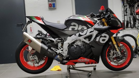

Anbei noch paar aktuelle Fotos von der Else

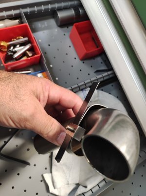

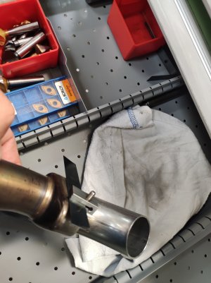

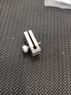

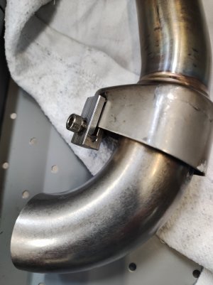

Als nächstes sollte ein DB Eater für die Rennstrecke her, aber sollte nicht gebohrt werden.
Also Klemmen.
Das Blech ist nur zur verständlichung dort.

Hallo
Hätte nur der Killer selbst nicht gereicht das du noch einen Bogen dran geschweisst hast ?
Frage nur da ich bei meiner Tuono auch so etwas machen möchte für gewisse Rennstrecken.
Grüsse Mario
Das weiß ich nicht, aber so Denke ich bin ich auf der sicheren Seite, damit ich nicht vor Ort noch was basteln muß.
na dann bin ich gespannt ;-)
ich bin ende Juli auf dem Kringel und bräuchte da ne Notfall Lösung

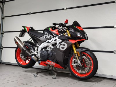

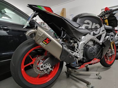

Moin,
geiles gerät! Darf ich fragen welche Eazi grips du da hast ? Sind das die Pro's mit den feinen noppen oder die schutzfolie (PPF) ?
