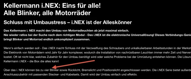

Habe letztens mit dem i.NEX-Teil von Kellermann hin-und-her probiert, auch mit Tips von JoeJoe (danke!) -Es klappt einfach nicht.
Gestern verzweifelt direkt an techn. Support von Kellermann geschrieben, Schaltschema exact für meine 25er Tuono angefragt,- und siehe da, die haben heute morgens direkt geschickt..
Sieht etwas anders, als JoeJoe im Mai gepostet hat und bei Kellermann auf der Homepage zu finden ist..
Ist wahrscheinlich die einzigste Variante, die ich bis jetzt NICHT ausprobiert habe hehe :LOL:
Nun hab die wieder mal gefragt, ob beim Rücklicht 2x plus sind, oder wie ist der neon-Kabel gemeint...
Warte was die mir antworten, schreibe später hier..
Werde wahnsinnig mit dem Sch..ß

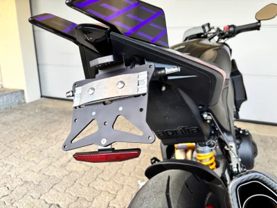

Wollte die Motoism dieses WE mal anbauen - wie macht ihr das denn? Ist Mega eng dahinten und man kommt gar nicht ran an die Anschlüsse. Baut ihr das Heck ab?
Also ich bin zu dämlich mit den Motoism….
Aus dem Mopped kommt 1 Kabel, 5 polig und teilt sich in 3 auf Blinker/Rücklicht 2x und KZH-Licht.
Geliefert werden 2 Adapterkabel mit den Blinkern.
Wo soll denn das ran!

vermutlich findest du hier Stecker fürs Adapterkabel, das du dann mit den Blinkern verbindest…(hab keine E5+, aber es erscheint mir schlüssig…)
Ah ok! Danke dir!!!!!!
Das sind dann aber ne Menge Kabel außen :)
Versuche mein Glück!
Funktioniert alles perfekt! Aber mal eben Plug n Play war es nicht :)
Danke @m-dom-m !!!

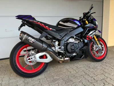

Doch, wenn du anfangen musst jedes Kabel zu zerstören und dir nen Wolf zu suchen und dann noch irgendwelche Boxen verkabeln und verstauen musst, ist der Aufwand wohl maximal gesteigert😉
Das Ergebnis sieht doch geil aus, gut gemacht 🤜
Absolut, leichter als Boxen etc. Vorteil ist auch, dass das Kabel außen nun sehr kurz ist und alles im Heck verstaut ist!
Sieht mega aus live / bin sehr zufrieden! Wiederstände werden schon warm im kleinen, engen Heck, aber ich denke das passt gut!
