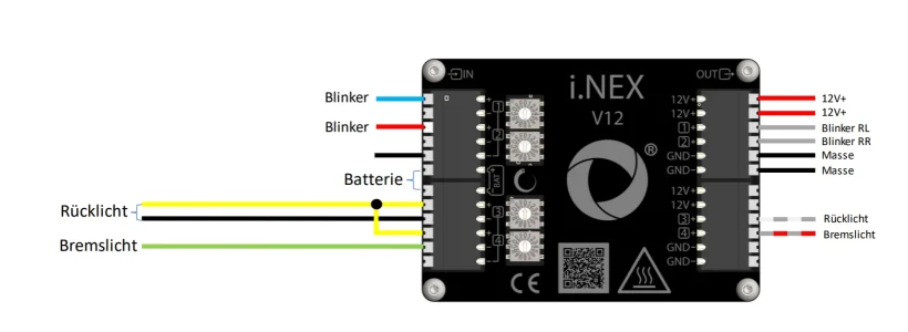

Nim das I.nex Modul. Du bekommst von Kellermann auch das spezifische Anschlussschema. Bei mir funktioniert damit alles einwandfrei an der 2026er RSV4.

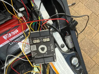

So Kabel sind am Heck angeschlossen alles genau. Trotzdem funktioniert es nicht bzw das brems und Standlicht. Blinker gehen die gingen vorher auch habe alle Funktionen am Drehschalter versucht aber es passiert nichts weder brems noch Standlicht oder die Fehlermeldung Alarm Service geht weg. Irgendwelche Ideen ?
Benutze auch noch die alten Stecker der original Blinker könnte es daran liegen?

Hast du beim Rücklicht die (Eingangsseitig) die Brücke gemacht? Gemäss dem Schema kommt die Leitung auf den Plus von 3 und 4. Ich müsste mal die Verkleidung abbauen um nachzuschauen, komme aber die Tage nicht dazu.

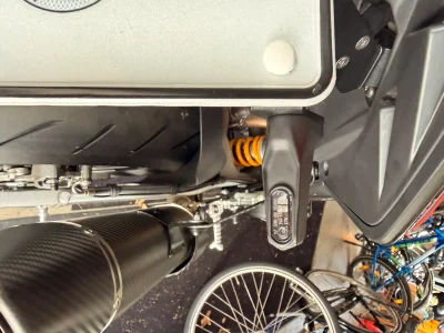

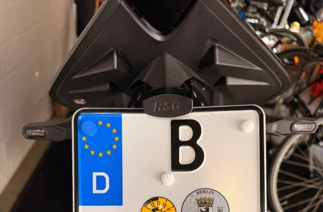

Kann hier mal jemand einen motohism neben einen original Blinker halten, mir scheint es, das das auch so klopper sind
Die originalen habe ich leider nicht mehr - würde aber sagen ca 1/2 von denen, optisch weniger

Verstehe was ihr meint - sieht live echt ganz gut aus. Also für die Tuono eine gute Wahl, da andere Lösungen so viel gef…. sind bei der.
Bei nem anderen Mopped würde ich das anders machen
