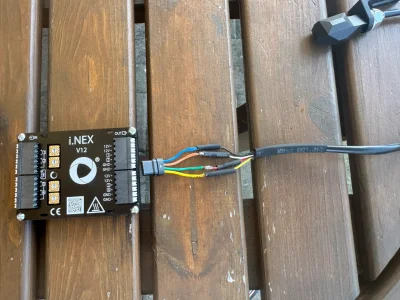

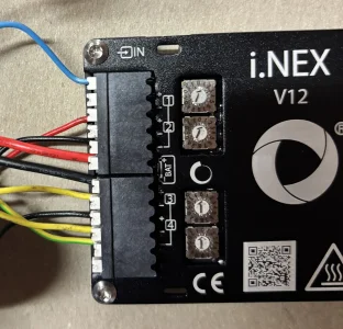

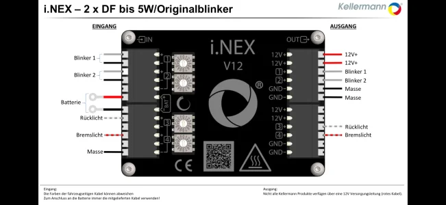

Ich hab mir die i.NEX V12 geholt, nachdem die Rizoma-Blinker-Rückleuchten-Einheiten, welche ich bereits früher einmal gekauft hatte, nicht Plug & Play gepasst hatten und es gemäss Anleitung der Blinker nicht an den Widerständen liegen soll. Von Kellermann gibts zum i.NEX dazu folgende Anleitung:
Das Schema stimmte soweit, dass die Grundfunktionen nach Einstellen der Funktions-Drehschalter der Blinker auf Stufe „1“ einmal da waren. Jedoch leuchtete das Bremslicht permanent und erlosch beim Betätigen des Bremshebels. Dies liegt wohl an der „Masse-Schaltung“ des Bremslichts. Um dieses Problem zu beheben, habe ich beim Rücklicht-Eingang ein separates Massekabel hingeführt und als Masse fürs Bremslicht das gelb/grüne Kabel des Original-Kabelbaums verwendet. Fertig war der Zauber. Mit dieser Belegung kann man wohl alle Rücklicht/Blinker-Kombiteile aus dem Zubehör fahren. Einzig die Funktionsdrehschalter sind allenfalls noch einmal anzupassen.
Das sieht bei mir so aus:
Alle Angaben natürlich ohne Gewehr ;-), aber bis jetzt läufts und Herrgott gebe, dass es hebe.
Grüsse ausm Urlaub!

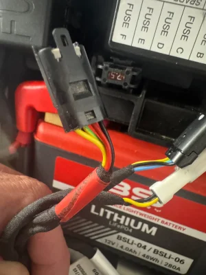

Schaut mal, ein Foto - das Kabelende aus dem Motorrad; das andere- Blinkerkabel. Die Farben sind festgestellt wie folgt:
Blinker: Angaben des Herstellers (JS Parts), Kabelbaumende - mit Multimeter gemessen.
Funktion: Farbe Zubehör-Blinker: Farbe Originalblinker: Farbe Kabelbaumende Moped:
Masse schwarz blau schwarz
Rücklicht gelb gelb gelb
Bremslicht rot grün grün/gelb
Blinker weiß braun blau/rot
Was muß ich wo genau reinstecken, damit der Mißt richtig funktioniert mit dem i.nex - Ding??
Ich blicke da gar nicht durch.. Es gibt doch z.B. 2x Bremslicht Ausgang (Kabelbaum) und 2x Bremslicht Eingang (jeweils Blinker).
Genauso Rücklicht usw. Muß ich dann jeweils am Eingang (v. Kabelbaum Moped) zwei Kabeln in ein Loch reinquetschen??

Du kannst tatsächlich Kabel, welche exakt die identische funktion haben (Standlicht und Bremslicht li. & re.) vor/nach der i.NEX miteinander verbinden, um Kanäle der i.NEX zu sparen. Ich habe auch etwas reduziert (siehe mein Post oben vom 11.5.).
Falls du mir dieser kurzen Erklärung noch immer nicht zum Ziel kommst, schick mir doch eine PN, dann müsste ich meine Notizen noch einmal suchen…

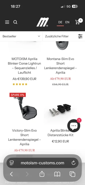

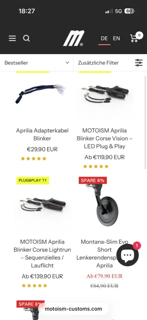

Euro 5plus Modelle sind nun gelistet:
