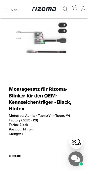

ich bin noch viel zu arm um zu günstig zu kaufen, das ist dann einfach oft zwei Mal notwendig, also einmalig einfach etwas mehr Geld ausgeben und plug and play kaufen wie ich gepostet habe, ist ja eh nur hinten, vorne sind die ja perfekt in der Scheinwerfermaske integriert, und schön aussehen darf es auch gerne.
Hilft abw natürlich nicht wenn man schon gekauft hat und ist ein genauso streitbares Thema wie Kennzeichenhalter-/Öl- oder Reifenwahl🙈✌️
Aber das ist hier ja alles zu lösen dank der gesammelten Foren-Kompetenzen
Hatte es fix montieren lassen, da bei mir
Startseite - Emotion Ride https://share.google/BfRVHNWnWa8Am3VtC
fußläufig erreichbar 🙂 Sollten ja auch mal eine heisblütige Italienerin zwischen die Finger bekommen 🤭 Ich mag dieses dynamische Blinklicht, einfach sexy Rizoma. Wehe einer meckert über meine Carbon Schale, das ist mein Rollerhelm 😜

Sieht richtig geil aus!
Blicke nicht mehr durch - wo kann ich das jetzt genauso Plug an Play kaufen?
Das ist natürlich echt stramm…. Denke ich warte auf die Lösung weiter oben beschrieben Plug n Play :)
