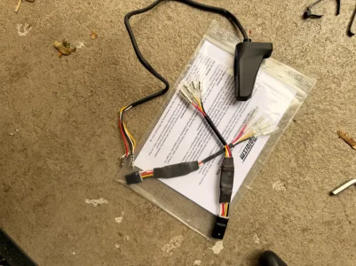

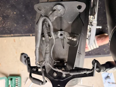

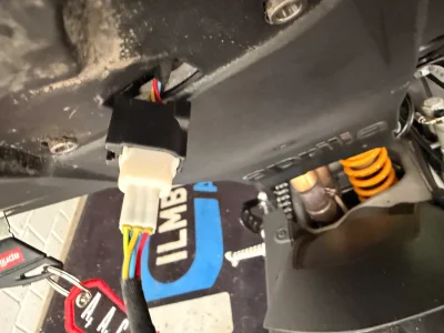

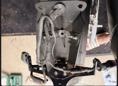

Wollte die Motoism dieses WE mal anbauen - wie macht ihr das denn? Ist Mega eng dahinten und man kommt gar nicht ran an die Anschlüsse. Baut ihr das Heck ab?
Also ich bin zu dämlich mit den Motoism….
Aus dem Mopped kommt 1 Kabel, 5 polig und teilt sich in 3 auf Blinker/Rücklicht 2x und KZH-Licht.
Geliefert werden 2 Adapterkabel mit den Blinkern.
Wo soll denn das ran!
vermutlich findest du hier Stecker fürs Adapterkabel, das du dann mit den Blinkern verbindest…(hab keine E5+, aber es erscheint mir schlüssig…)
Ah ok! Danke dir!!!!!!
Das sind dann aber ne Menge Kabel außen :)

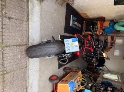

Versuche mein Glück!
Funktioniert alles perfekt! Aber mal eben Plug n Play war es nicht :)
Danke @m-dom-m !!!

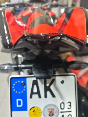

Doch, wenn du anfangen musst jedes Kabel zu zerstören und dir nen Wolf zu suchen und dann noch irgendwelche Boxen verkabeln und verstauen musst, ist der Aufwand wohl maximal gesteigert😉
Das Ergebnis sieht doch geil aus, gut gemacht 🤜
Absolut, leichter als Boxen etc. Vorteil ist auch, dass das Kabel außen nun sehr kurz ist und alles im Heck verstaut ist!
Sieht mega aus live / bin sehr zufrieden! Wiederstände werden schon warm im kleinen, engen Heck, aber ich denke das passt gut!

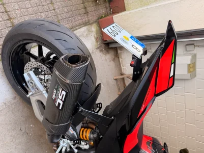

Kann mir jemand sagen, wie lang die Blinker sind, von Anlagefläche bis Außenkante?
Ich habe einen evotech Kennzeichenträger und suche aktuell was, was ich als Ersatz der original klopper montieren kann
