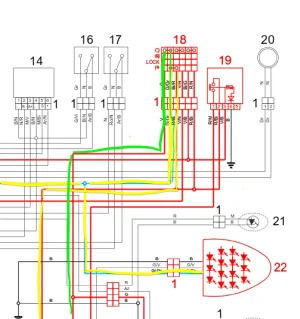

Das Abblendlicht läuft von der Batterie über das Schutzrelais (19) zum Zündschloss, das Parklicht direkt über die Batterie an das Zündschloss (18).
Ab Zündschloss ist der Leitungsweg zum Rücklicht (22) derselbe (blau markiert), da kann der Fehler also nicht liegen.
Demnach Verbindungen vom Schutzrelais zum Zündschloss, oder Zündschloss-Ausgänge an Stecker 1 im Plan direkt prüfen und messen, was wann bei welcher Schalterstellung ankommt.

Wenn ich es richtig verstanden habe, dann leuchtet dein Parklicht vorne und hinten - korrekt?
Es muss nicht das Schloss sein, sieh dir den Schaltplan mal etwas genauer an!
Bei Parkstellung (Zündung aus) muss es vorne und hinten leuchten. Bei Zündung an muss alles leuchten, lediglich das Abblendlicht geht nach einer Weile wieder aus, um die Batt. zu schonen.
Saft für das Parklicht kommt über Rot-Weiß, des Zündschloss 18 schaltet dann rüber zu Gelb-Grau an die Standlichtlampe 7 und Rücklicht 22.
Die Kreise und die Verbindungen dazwischen zeigen dir an, in welcher Stellung welche Kontakte verbunden werden. Die Übersetzung der Kabelfarben s. Legende. Also Zündung an und messen am Stecker des Kabelbaums vom Zündschoss, ob alles ankommt was soll und auch wieder raus geht.

tatsächlich leuchtet bei Zündung ein nur die Nummernschildleuchte und kurz das Bremslicht. Weist du evtl. wo dieses Schutzrelais 19 bei der Tuono sitzt? Kann das Problem evtl. auf den Scheinwerfertausch in der Werkstatt zurück zu führen sein? Das die vielleicht ein Kabel beschädigt oder Stecker nicht richtig zusammen gesteckt haben da hätte Ich noch Gewährleistung.
