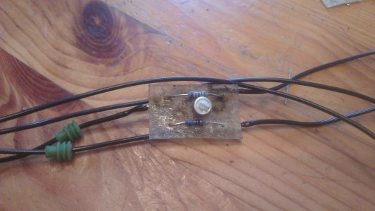

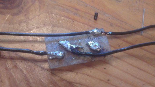

Dann viel Spaß. Vergiss die Schrumpfschläuche nicht - die müssen vorher drauf. Und: Dein Poti steht auf "volle Pulle ".
Meinst Du, Du brauchst die Träger-Platte wirklich?
Ich fands mit Platine einfacher. Schrumpfschläuche sind vorhanden, liegen aber noch in der Halle. Poti steht (gemessen ) auf 0 Ohm.
Also die ganze Löterei sieht mir irgenwie wie eine Zeitbombe aus. Aber wenn die Karre nicht mehr will weiss man ja wo der Fehler ist.
Nicht so arg persöhnlich nehmen, eher fachlich, aber so vertrauenerweckend sieht das nicht aus
Das hält auf jeden Fall, das es bescheiden aussieht weiß ich selber=> für so feine Arbeiten wird mein Lötkolben zu heiß. Die Kabel werden noch vernünftig isoliert.
Bin grad am grübeln: mit steigendem Widerstand steigt doch die Spannung und somit der Lambdawert, =» Gemisch wird fetter oder hab ich grad nen Denkfehler?
Edit: blödsinn, er wird mit steigendem Widerstand ja magerer sprich meiner fettet bei 0Ohm voll an.
Oder?
