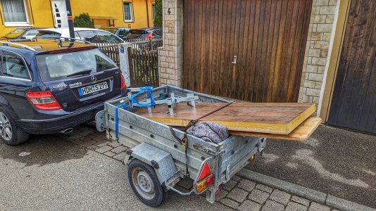

Bin total gespannt. Das Zeug macht auf jeden Fall einen hochwertigen Eindruck. Kann es kaum erwarten, die Socken runterzufahren. 😂

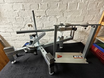

Hab das gleiche, seit ein paar Jahren. Funktioniert gut. Draufziehen ist, je nach Reifenhersteller, mal mehr mal weniger schwierig. Wichtig ist immer genug von der Montagepaste verwenden und besser zu zweit sein. Beim ersten mal nicht verzweifeln und die Drehrichtung mein demontieren und montieren beachten. Ich meine nicht nur den Reifen, sondern auch das Werkzeug.
Bei dem Wuchtbock war die mitgelieferte Welle rauh wie Schleifpapier. Ich habe mir eine hochglanzpolierte Welle aus der Bucht fĂŒr kleines Geld bestellt. Top (y)
Edit: Ach noch was, die Wasseruhr auf dem Wuchtbock mal kontrollieren. Bei mir war da nix im Wasser, total krumm. 🙈

Die Welle ist auf jeden Fall glatt poliert.

Ja, meine Wasseruhr auf dem Wuchtbock ist auch nicht im Wasser. Die drehrichtung ist doch immer gleich, egal ob beim montieren unter demontieren.
Tipp am Boden oder noch besser einen Tisch befestigen. Dann arbeitet es sich leichter und das MontiergerÀt muss nicht immer festgehalten werden.
Ich habe es einfach auf den Tisch gespaxt 😁
Und wenn du mobil sein willst, einfach den Tisch mitnehmen. Spaß.
Ja genau, es wird immer in die gleiche Richtung gedreht. Ich habe halt mal in die falsche Richtung gedreht und bin fast verzweifelt, weil mir immer der Montagekopf vom Reifen gesprungen ist. Da kannste drehen wie du willst, das wird nix. 🙈
Welche Richtung ist nun die Richtige.đŸ€·â€â™‚ïžđŸ˜‚đŸ˜‚đŸ˜ŒđŸ˜œ
Joh, hab es in den Videos gesehen. Der kommt definitiv auf ne dicke Platte. Kippelt sonst ganz schön. Zu 90% werden da auch nur 17“ Felgen darauf liegen.
