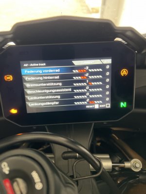

Moin zusammen.
Kann mir jemand die Funktion von Beschleunigungsassistent und LenkunterstĂŒtzung erklĂ€ren?

BeschleunigungsunterstĂŒtzung verhĂ€rtet die Druckstufe hinten damit beim harten Beschleunigen das Heck nicht so einsackt.
Die LenkunterstĂŒtzung heißt im englischen mit Mid corner support. Bedeutet eine leichte Erhöhung der DĂ€mpfung beider Federelemente um bei starken FliehkrĂ€ften in schnellen Kurven das Motorrad nicht so durch sacken zu lassen und somit auch etwas mehr Feedback und Bodenfreiheit zu generieren.

Die Sache mit Beschleunigungsassistent hÀngt imo ziemlich direkt mit der Grasgriffstellung zusammen. Ist ein super Feature, um auf der Renne das Setup relativ weich halten zu können, aber wenn es ans harte Beschleunigen geht viel DÀmpfung aufs Hinterrad zu bekommen.
Dieser "Mid Corner Support" ist mir ein RÀtsel, konnte bislang auch niemand erklÀren. Auch der HÀndler hatte keinen Plan. Muss ich mal mit rumspielen, um das Feedback von Otto nachvollziehen zu können.
Soweit die Theorie von Aprilia, ob es in der Praxis funktioniert kann ich auch noch nicht bestÀtigen
Hier mal der Auszug von der Panigale zum Thema Mid Corner Support.
Ich verstehe die Möglichkeiten wie folgt bei den drei FahrzustÀnde einer Kurve separat bzw. ergÀnzend zum eigentlich Setup
Anbremsen = Bremsassistent schließt bzw. öffnet die DĂ€mpfung primĂ€r an der Gabel
LenkunterstĂŒtzung = öffnet bzw schließt die DĂ€mpfung in SchrĂ€glage in AbhĂ€ngigkeit zum gewĂ€hlten eigentlichen Setup
Beschleunigungsassistent = Schließt bzw öffnet die DĂ€mpfung beim Gasanlegen primĂ€r am Federbein
Ob beim Anbremsen/Beschleunigen ebenfalls ein Eingriff bei Federbein/Gabel erfolgt kann ich mit meinem bescheidenen Popometer nicht feststellen. đŸ€·â€â™‚ïž

Hm. @Ottovalvole , das mit - = hĂ€rter/langsamer könnte vielleicht stimmen, aber warum steht bei A3 gegenĂŒber A2 im Display dann -5 als Vorgabe? Das Teil ist total verwirrend. Ich habe heute den LenkungsdĂ€mpfer etwas rausgenommen und nach + verstellt, eindeutig wurde der Widerstand geringer.

Die A Stufen sind In sich geschlossen zu betrachten und nicht direkt miteinander vergleichbar. -5 heißt in dem Falle nicht von bzw A2 Auf A3 ist der Sprung 5 „Klicks.
  • A3 eher komfortabel
  • A2 Landstraße sportlich
  • A1 eher straff fĂŒr echt Guten Asphalt/und oder hartes angasen
Und jeder dieser Stufen kann man dann mit plus und minus noch nach eigenem Gusto feintunen ( Was bei Leuten die nicht der 75 Kilo Norm entsprechen auch sinnvoll ist)
Ich hab’s noch nicht probiert, aber ich wĂŒrde fast behaupten A3 extrem Richtung Straff gestellt ĂŒberschneidet sich mit A2 auf super soft.
Ich hab zum Beispiel alle Modi ein wenig Richtung straff gedreht, weil ich so mit A3 auf der Landstraße super zurecht komme sobald Der Asphalt runzelig Wird.
Wenn etwas zĂŒgiger zur Sache gehen soll und der Asphalt ist okay schalt dich dann auf A2 um.
Mit A1 werde ich mich dann in Assen das erste mal nĂ€her beschĂ€ftigen, FĂŒr mein TagesgeschĂ€ft reichen meine derzeitigen A2 und 3 Einstellungen vollkommen
Kann ich soweit bestÀtigen. Im Prinzip geht es z.B. von Modus A3 mit modifizierter, stÀrkster DÀmpfung direkt bei A2 und modifizierter, geringster DÀmpfung weiter.
Die Modi sind also schon ziemlich direkt aneinander Angeschlossen, nur die Modifikationslevel werden von +5 bis -5 jeweils begrenzt.
die Frage ist nach wie vor was ist jetzt tatsÀchlich hÀrtere DÀmpfungseinstellung (egal ob A od M) + od - ??
Bei E5 bedeutet + definitiv weicher, demzufolge - hÀrter
