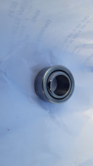

Gestern hab ich die Lager persönlich bei Zupin abgeholt und mich ne Weile mit dem Techniker unterhalten.
Diese schwergängigkeit ist von Öhlins gewollt. Und die sogenannten Speziallager, sind ganz normale Öhlins Ersatzteile.
Diese Schwergänigkeit ist auch kein Garantiefall, Funktion ist gegeben.
Der normale Straßenfahrer stellt diese Schwergängigkeit nicht fest. Das wird so gemacht und die Lager sollten mind. 40000km halten.
Der Rennetreiber, lässt sein Fahrwerk sowieso überarbeiten. Und da fliegen diese schwergängigen Lager raus, und werden ersetzt.
Wenn der Straßenfahrer die Lager tauscht, muss er damit rechnen das ungefähr alle ca. 10000km die ET Lager verschlissen sind. Die Org. Lager halt nicht.
Bei der Panigale V4 und die letzte V2 soll es richtig schlimm sein. Da haben wir ja noch Glück, das unsere Lager schwergängig sind.
Fazit: jeder wie er will, entweder alles lassen und die Lager halten ewig zu lassten der Sensibilität, oder tauschen, öfter wechseln für die Sensibilität der Federung.
Ich hab mich ja entschieden.
Trotzdem, danke für die Info.
Habe gestern die Lager an der Tuono getauscht. Ging alles super, bis auf den Sprengring beidseitig, der ist ne Strafe.
Ob die Lager jetzt nur 10000 km halten halte ich erstmal für Quatsch, hier ist denke ich auch mehr drin.
Lager sind aber definitiv unterschiedlich. Äußerlichen Maße aber natürlich identisch. Speziell das obere Lager am Federbein war knochenfest, also wirklich knochenfest. War nur mit nem Schraubendreher zu bewegen.
Am besten drauf achten, dass die Lager in den Federbeinaugen bis an den in Fahrichtung rechts liegenden Sprengring gepresst werden, damit die Spannschraube hier direkt die Spannkraft aufbringen kann und sich das Lager nicht mehr setzt.

Vergesst das mit dem Anliegen des Lagers am rechten Drahtsprengring. Muss nur zwischen den Sprengringen sitzen das Lager. Wir ja sowieso mit der Schraube über beide Distanzhülsen gespannt. Ist mir heute auf der Rückfahrt von der Arbeit aufgefallen und wollte ich euch nicht vorenthalten.

Also dass ein schwergängiges Lager länger hält, will mir gerade nicht in den Kopf. Normalerweise verbau ich doch Lager um Reibung und damit auch Verschleiß zu verringern. Wenn das Ding schwergängig ist, hab ich doch wohl oder übel Materialabtragungen.
Naja das kommt auch immer auf die Materialpaarung an. Ein Teil ist leider immer Opferanode. Also die originalen Lager waren komplett trocken. Jetzt ist das Federbein der Tuono wieder drin und lässt sich super leicht bewegen.
Wie schwergängig so ein Lager auch konstruiert sein mag, es gehört gefettet um den Verschleiß zu mindern.
Wieso eine Schwergängigkeit gewollt ist und dies den Verschleiß mindern soll, vor allem ohne Fett als Schmierstoff, kann ich nicht ganz nachvollziehen. Dass es der Funktion eventuell sogar keinen Abbruch tun kann stelle ich gar nicht in Frage, da die Betätigungskräfte im Betrieb das Lager Reibmoment bei weitem übersteigen.
