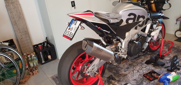

Servus Beieinander,
Also... der SC in Titan ist jetzt montiert.
Optik mega - dem kann der Akra nicht das Wasser reichen
Verarbeitung und Passform ebenfalls auf Topniveau
Zum Sound kann ich nur das Standgeräusch und ne kurze Fahrt durchs Dorf kommentieren - ist schon ein wahrer Spruch der da raus kommt.
Meine Frau meinte, ich soll es bitte lassen ohne Auspuff zu fahren

Grüße ausm Münchner Osten - kann ich bei Gelegenheit mal Probe hören kommen? :D
Dann wird es wohl demnächst günstig ein paar gebrauchte Akras aufm Markt geben 😜
Bin mal gespannt, wann ich den das erste Mal in der freien Natur sehen und hören kann. Optisch auf jeden Fall cool. Finde den akra aber auch sehr gut und bin etwas neidisch mit meiner Euro3...

Jetzt zu behaupten er kann dem Akra nicht das Wasser reichen
ist wohl Geschmacks Sache mir Gefällt mein Akra und SC is auch ansehnlich
Also mein Akra ist unverkäuflich und wenn den SC zusammen mit dem Akra gegeben hätte
ich hätte trotzdem den Akra gekauft 🤷‍♂️ 🏍️(y):love:

Ich möchte keine Akra Besitzer kränken - hast völlig recht, das ist Geschmackssache
Also rein optisch muss ich auch sagen, wenn es denn für Euro5 gäbe :
shut up and take my money

Haha, beim nächsten Foto würde ich das Kennzeichen schwärzen. Mit dem Bild bist Du jetzt "bekannt"....scusa, nix für Ungut.

Hat der eine Klappe drin ?
So... Ich war heute beim Händler wegen der Auspuffklappe. Einlernen hieß es, das muss sein und es wäre auch gleich vorbei!
Nach zwei Stunden hat der Mechaniker quasi aufgegeben, da die Züge offenbar so Steil zur Klappe laufen und das Seil dabei scheuert.
Ich habe jetzt einen Servo Eliminator verbaut und fahre nicht ganz legal - stört mich aber nur bedingt.
Was aber der Hammer war ist die Tatsache, dass mein Auspuff nun einen ekligen Kratzer hat und niemand wills gewesen sein
