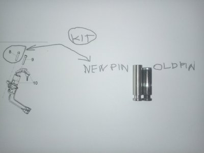

Es gibt neuigkeiten, Ich hab für 10 minuten einen email von Aprilia Technik bekommen, die sehen endlich ein in Italien das einzelne Tuono 660 probleme mit der Sperrbolzen länge haben, und die werden nach bedarf ausgetauscht gegen bolzen die ca 3-4 mm länger sind, Leider noch kein Liefertermin für die ersatz bolzen aber es wird kommen, ein bitte an alle 660 er besitzer , prüf oder lass euren sperrbolzen prüfen damit eure händlern dem entsprechend ersatz bolzen bestelllen können
und Ich hab für mein freund @Monty1 gefragt wegen einen ersatz obere Gabelbrücke und warte noch auf einen Antwort , aber Ich hab da ein gutes gefühl (y)

Damit ihr der / die / das Unterschied sehen mit der Bolzen länge, vielleicht zerleg Ich nächste woche den zündschloss an mein vorführer und dreh der Bolzen selbe um es zu probieren
Ist die Zeichnung von dir oder aus Italien?
