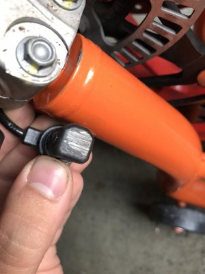

mir ist aufgefallen Fassbier der Montage vom Reifebdienst mein Sebsor falsch montiert wurde. Der ist jetzt verkratzt. Funktioniert der immer noch? Kann es nicht testen, da das Bike nicht angemeldet ist.

Das wirst Du wohl ausprobieren müssen....ansonsten sind das etwa 60.-......wie bitte kann man da was falsch montieren?
Fassbier ist lecker Ja sorry passiert...
Falsch montiert in dem Sinne, dass die Unterlegscheibe an der Schraube platziert wird und nicht zwischen Sensor und Aufnahme.
Danke Nitrox
Dann bleibt mir nur warten bis zur nächsten Rennstrecke.
Danke Nitrox
Wenn aber die Scheibe zwischen Sensor und Aufnahme war, also falsch wie du sagst, kommt der Sensor eher weiter weg vom Geberrad als wie er zu eng rankommt.
Ich glaub da war doch irgendwie Fassbier im Spiel :LOL::LOL::LOL::LOL::LOL:
Irgendetwas stimmt da nicht bei der Fehlerbeschreibung
Also wenn die Scheibe am Schraubenkopf montiert wird kommt der Sensor an den Ring. Wenn die Scheibe zwischen Schraube und Aufnahme montiert wird dann passt der Abstand.
Abgemacht wurde der um bei ein und Ausbau nichts zu beschädigen. So hat es mir mein Händler empfohlen
