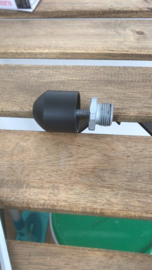

Ich habe mir diese Tage die Lenkerendspiegel Highsider Conero montiert. Rund, das ist die beste Form die es gibt, in meinen Augen.
Das Problem mit dem Innengewinde am Lenker, welches zusätzlich noch kürzer als die Klemmhülsen der Spiegel ist, habe ich wie folgt gelöst:
- für den Lenkerinnendurchmesser der Tuono Factory benötigt man zwei Hülsen die übereinander geschoben werden. Diese sind im Lieferumfang der Spiegel mit dabei.
- die im Durchmesser kleinere Hülse kann man unangetastet verwenden.
- die im Durchmesser grössere Hülse steht in der Tiefe des Gewindes an und ist somit zu lange (8.5 mm waren es bei mir)
- somit also diese grössere Hülse um 8.5 mm kürzen.
- der kleine Spreizkonus aus Aluminium habe ich von beginn an ersetzt durch eine handelsübliche "Stopmutter" aus Stahl. Hier kann man viel mehr Zugkraft über das Gewinde einfliessen lassen, so dass der Spiegel auch richtig fest sitzt. Die Stopmutter verkehrt rum montieren, da diese aussen wiederum konisch ist und so ihrer Aufgabe besser nachkommen kann, sprich die Hülse optimal aufspreizen kann.
Hält bis jetzt Bombenfest.
Habt ihr noch andere Lösungen?
Gruss
Reto

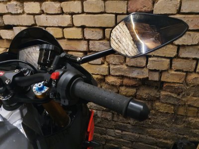

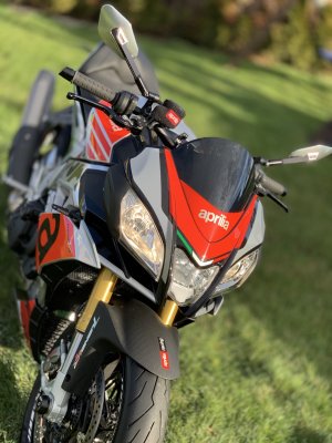

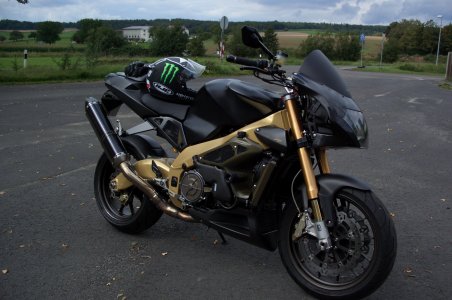

Lenkerendenspiegel schauen m.E. komisch aus. D.h. mir gefällt es von der Optik nicht. Aber das kann ja jeder selbst für sich entscheidenh.
Mein Favorit, den ich auch an der 2002er RP Tuono schon montiert habe, ist der Rizoma Elisse. Die Verarbeitung, Optik (das Spiegelglas ist leicht goldfarben getönt) und die Haptik passen. Und für den Blick nach hinten völlig ausreichend dimensioniert. Man muss halt ein wenig tiefer in die Geldbörse greifen. Aber das ist es mir mit dem Blick auf die schöne Aprilia schon wert.
Markus

Die habe ich auch auf meiner Factory. Passen m.E. am besten. Habe Sie jetzt schon am 3. Motorrad. Einmal investieren und man hat sie jahrelang.

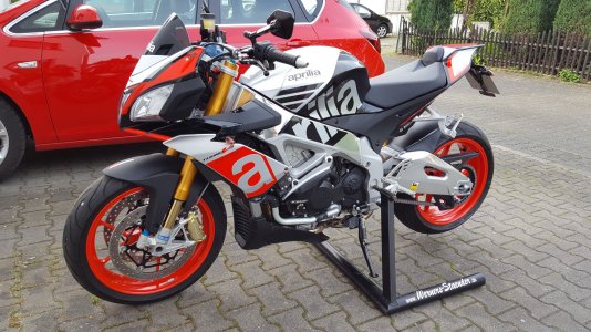

ich habe die Klemmhüsen komplett weg gelassen, eine kürzere, passende Imbusschraube genommen und die Spiegel direkt an die originalen Aufnahmen geschraubt. Die sichtbare Kante der Aufnahme habe ich mit schwarzen (oder auch rotem) festen Klebeband umwickelt. Natürlich vorher passend geschnitten. Es fällt kaum auf, das das nicht so muss. Nur wenn ich jemanden darauf aufmerksam mache, sieht es jemand......
Mir gefällt diese Variante einfach am besten.

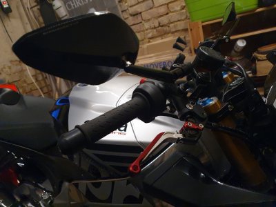

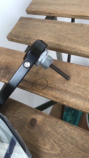

So, mit ein wenig Verspätung hier mal ein paar Bilder meiner Barracuda Spiegel mit Rizoma Halter Konstruktion. Die Sicht ist 1a. Ich musste allerdings Gewinde Hülse in den Spiegelarm einsetzen. Hält einwandfrei bis top Speed und Gegenwind. Festgezogen mit 18Nm und ein wenig loctite.

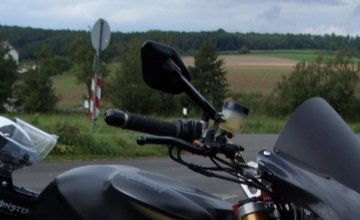

Hi alls, ich war erst skeptisch ob der Spiegel am Lenker, aber der Vince der Fuchs, wusste was er tat. Top Sicht nach hinten, ohne die stakeligen Spiegelarme am Lenker. Im Fahren merkt man und sieht man die nicht. Top.
